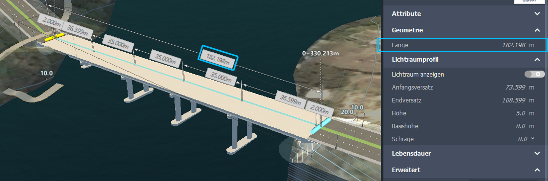

Sie können die Länge einer Brücke zwischen Widerlagern ändern, indem Sie die Position der Anfangs- und Endstation ändern.
  1. Wählen Sie die Brücke.
    Die Brückenlänge wird im Abschnitt Geometrie des Stapels und im Ansichtsbereich angegeben.
    Anmerkung: Die Brückenlänge ist ein schreibgeschützter Wert im Stapel.

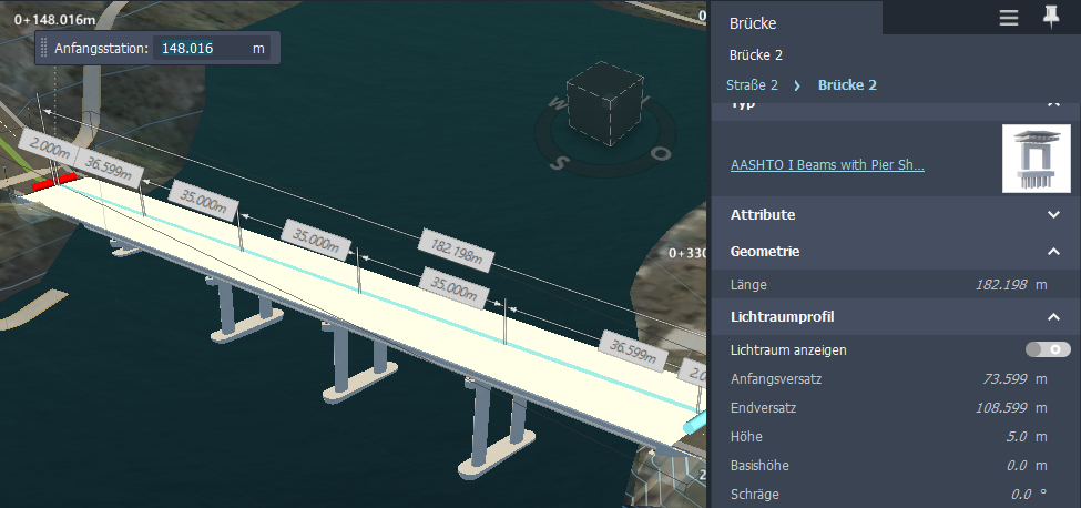

  2. Klicken Sie auf das Anfangs- oder Endstationsgizmo, um es auszuwählen.
    Anfangsstation der Brücke auswählen
  3. Klicken Sie, und verschieben Sie durch Ziehen und Ablegen das Anfangs- und Endstation-Gizmo entlang des Pfads der Straße, um die Länge der Brücke zu ändern. Klicken Sie erneut, um die neue Position der Anfangs- oder Endstation zu platzieren. Drücken Sie die EINGABETASTE, um die Brücke erneut zu generieren.
    Anmerkung: Klicken Sie alternativ auf eine Anfangs- oder Endstation, geben Sie Werte in den Mini-Werkzeugkasten im Ansichtsbereich ein, und drücken Sie die EINGABETASTE.
