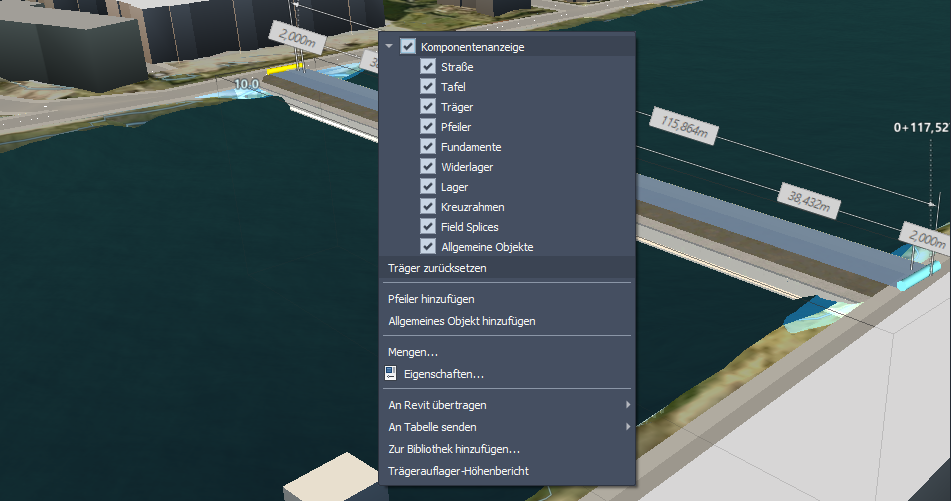

So werden Brückenkomponenten ein- oder ausgeblendet
Verwenden Sie das Kontextmenü zum Steuern der Anzeige von Widerlagern, Fundamenten, Pfeilern, Tragwerken, Brückentafeln und Straßenoberflächen.
  1. Wählen Sie eine Brücke.
  2. Klicken Sie mit der rechten Maustaste, und erweitern Sie die Komponentenanzeige im Kontextmenü.
  3. Aktivieren Sie die Brückenkomponenten, die Sie in Ihrem Modell anzeigen möchten. Deaktivieren Sie alle Layer, die Sie ausblenden möchten.
Tipp: Drücken Sie die Taste T auf Ihrer Tastatur, um Brückenkomponenten mithilfe der im Kontextmenü eingestellten Optionen zur Komponentenanzeige schnell ein-/auszublenden.
