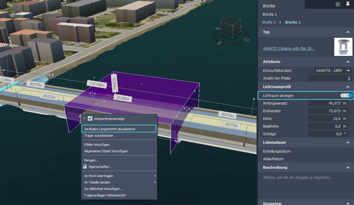

  1. Wählen Sie die Brücke, um die zugehörigen Attribute im Stapel anzuzeigen.
  2. Erweitern Sie die Gruppe Lichtraum, und schalten Sie Lichtraum anzeigen in die Ein-Position um.
    Lichtraumprofil anzeigen
    Anmerkung: Das Lichtraumprofil wird im Modell als lilafarbener Rahmen angezeigt.
  3. Klicken Sie in das Feld Höhe, um einen neuen Wert einzugeben.
    Anmerkung: Die Höhe des Lichtraumprofils basiert auf der Straßenhöhe und nicht der Geländehöhe.
  4. Um die Position und Schräge des Lichtraums zu ändern, klicken Sie auf den/die Wert(e) neben Anfangsversatz und/oder Endversatz, Basishöhe oder Schräge. Geben Sie den/die entsprechenden Wert(e) ein, und drücken Sie anschließend die EINGABETASTE.
  5. Klicken Sie mit der rechten Maustaste auf die Brücke, und wählen Sie Vertikalen Längsschnitt aktualisieren, um die Attribute des neuen Lichtraums zu erzwingen.
    Die Brücke wird mit Ihren Änderungen an den Lichtraumprofil-Attributen erneut generiert.
