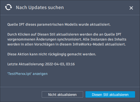

Sie können nach Aktualisierungen für parametrische Inhalte suchen, die in Autodesk Inventor (IPT- und IAM-Dateien) und Revit (RFA-Dateien) modelliert wurden.
  1. Navigieren Sie zur Stilpalette Parametrische Modelle.
  2. Doppelklicken Sie auf einen Stil, um die Stildetails anzuzeigen. Das Detailfenster wird angezeigt.
  3. Klicken Sie oben rechts im Detailfenster auf Nach Updates suchen. Die Stilquelldatei wird überprüft, um festzustellen, ob sie aktualisiert wurde. Wenn die Datei aktualisiert wurde, wird ein Fenster mit der Option zum Aktualisieren aller Instanzen des Stils angezeigt, der für verschiedene Vorschläge im InfraWorks-Modell verwendet wird.
Verwenden Sie die Option zum erneuten Verknüpfen, wenn die Quelldatei nicht gefunden werden kann oder wenn Sie ein benutzerdefiniertes parametrisches Inventor-Modell für mehrere Tiefbaustrukturen im InfraWorks-Modell verwenden. Dadurch können Sie zu einer detaillierteren Inventor-Baugruppe oder Revit-Familie wechseln. Diese Flexibilität ermöglicht die schnelle Aktualisierung einer Komponente im gesamten Entwurf und die Vereinfachung von InfraWorks-Strukturen in Revit.
