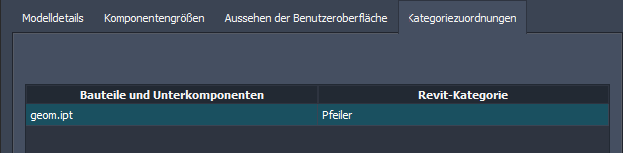

Parametrische Modelle - Registerkarte Kategoriezuordnungen - Referenz
Komponenten und Unterkomponenten: Sie können Revit-Kategoriedaten zu parametrischen Tiefbaustrukturkomponenten und -baugruppen hinzufügen, die in Inventor über die Registerkarte Kategoriezuordnungen erstellt wurden.
Revit-Kategorie: Wählen Sie für jede verfügbare Komponente und jede Unterkomponente eine Revit-Kategorie aus.
