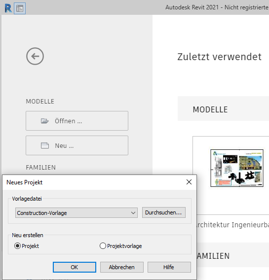

  5. Öffnen Sie Autodesk Revit. Anmerkung (optional): Wenn Sie ein neues Revit-Projekt für den Vorgang Tiefbaustrukturen publizieren erstellt haben, wählen Sie eine Revit-Projektvorlagendatei. Benutzerdefinierte Revit-Vorlagen werden unterstützt.

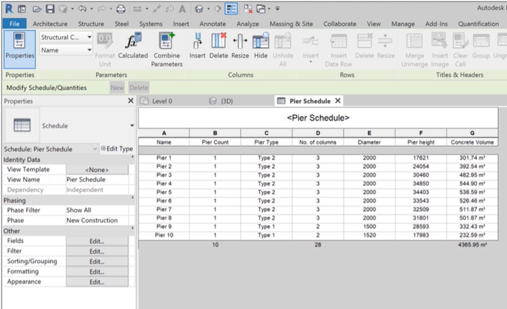

  4. Nach dem Öffnen in Revit verwenden Sie das Revit-Zusatzmodul Kategoriezuordnung, um InfraWorks-Komponenten den vorhandenen Kategorien im Revit-Projekt zuzuordnen.
  5. Anschließend werden die angegebenen Kategorien während des Importvorgangs auf die Modellkomponenten der Tiefbaustruktur angewendet.
  6. Sobald der Importvorgang abgeschlossen ist, können Sie mit den Planungswerkzeugen von Revit und anhand der zugeordneten Kategorien Berichte basierend auf den Komponenten der Tiefbaustruktur erstellen.
Revit-Kategorien planen
Berichte zu Revit-Kategorien erstellen
