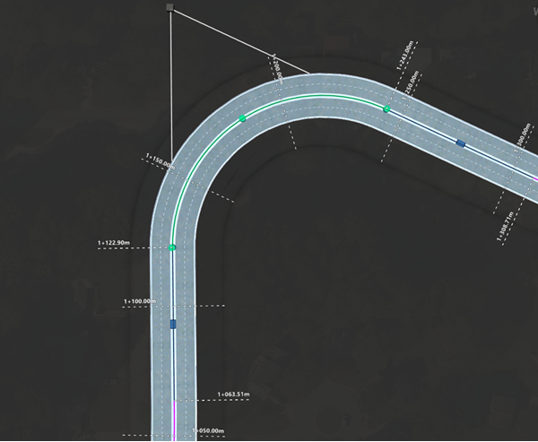

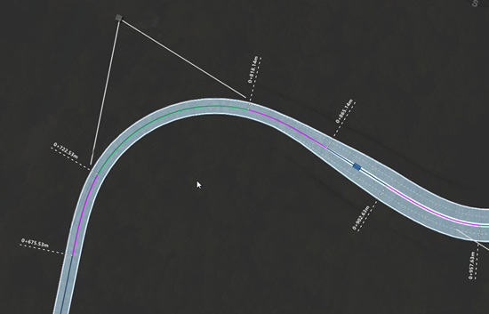

Wenn Sie die horizontale Geometrie einer Straße in der Draufsicht anzeigen, werden im Modell Stationswerte für horizontale Geometrie wie z. B. Schnittpunkte und Tangentenpunkte angezeigt.
In der Draufsicht werden Stationsbeschriftungen mit fester Schrittweite auch in Intervallen von je 100 Fuß oder 50 Meter angezeigt.

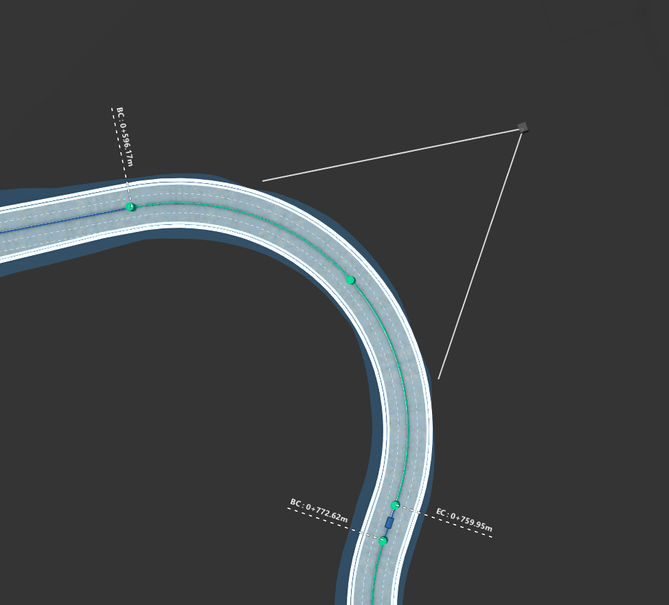

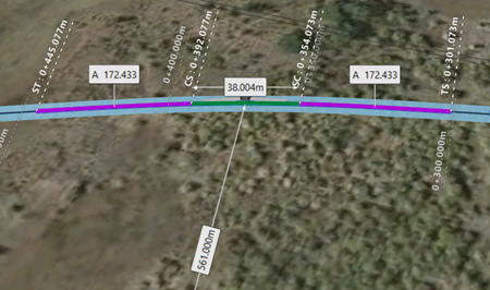

Beschriftungen für Punkte der Änderung an der horizontalen Übergangsbogen-Bogen-Übergangsbogen-Geometrie enthalten ein nicht konfigurierbares Präfix. Darüber hinaus werden Bogenradius, Bogenlänge und A-Werte für den Übergangsbogen vorne und hinten im Ansichtsbereich gezeigt.
Beschriftungen für horizontale Bogengeometrie enthalten ein nicht konfigurierbare Präfix.

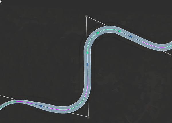

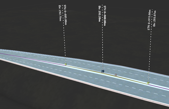

Wenn Sie den vertikalen Längsschnitt der Straße per Umkreisen anzeigen, werden im Modell Stationswerte und Höhen für vertikale Längsschnittpunkte wie vertikale Schnittpunkte und Tangentenpunkte angezeigt.

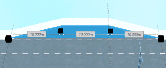

Wenn Sie ein Komponententeil mit Übergang in und/oder Übergang aus auswählen, werden im Modell Längenwerte für die abgeschrägten Übergänge und Bereiche mit voller Breite der Komponente angezeigt. Diese Werte sind dynamisch und werden aktualisiert, wenn Sie die Länge der Straßenübergänge ändern.

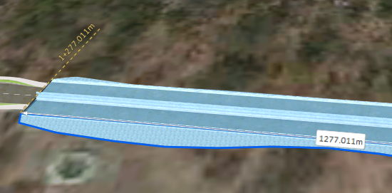

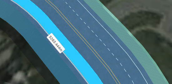

Wenn Sie ein einzelnes Komponententeil in einer Komponentenstraßenkonstruktion auswählen, berechnet InfraWorks die Länge der ausgewählten Komponente und zeigt sie an. Beschriftungswerte von Komponententeilen sind dynamisch und werden aktualisiert, wenn Sie die Länge einer Komponente teilen oder ändern.

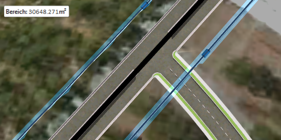

Wenn Sie ein Wegerecht, eine Parzelle oder eine Grunderwerbsgrenze auswählen, wird im Modell ein Wert für den Bereich des ausgewählten Wegerechts bzw. der ausgewählten Parzelle oder Grunderwerbsgrenze angezeigt. Diese Werte sind dynamisch und werden aktualisiert, wenn Sie den Bereich des Wegerechts bzw. der Parzelle oder Grunderwerbsgrenze ändern.
