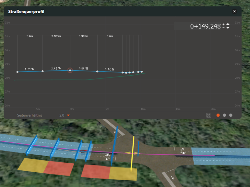

Querneigungsknotenpunkte
Sie können Querschnittsansichten der Querneigungsknotenpunkt-Bereiche anzeigen, wenn zwei oder mehr Komponentenstraßen sich schneiden. Weitere Informationen finden Sie unter So überprüfen Sie die Querneigung durch Knotenpunktflächen.
