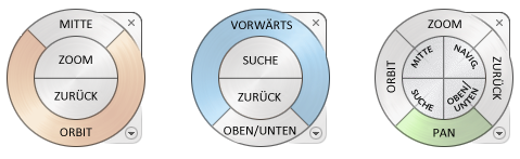

Verwenden der Navigationsbefehle
Anmerkung: Die Navigationsleiste zeigt einen Befehl aus jeder Gruppe an. Um weitere Befehle anzuzeigen, klicken Sie auf den Pfeil unter einer Schaltfläche eines Navigationswerkzeugs.
