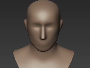

Mit dem Werkzeug Messschieber können Sie den exakten Abstand zwischen zwei Punkten auf einem Modell oder einer Kurve messen.
So messen Sie zwischen Punkten auf einem Modell
der Palette Auswahl/Verschieben-Werkzeuge aus.
Der Mauszeiger verwandelt sich in ein Messschieber-Fadenkreuz
Mudbox zeigt die beiden Punkte als kleines Fadenkreuz
auf dem Netz an. Sie können Punkte
ziehen, um ihre Position anzupassen.
Der Abstand zwischen den beiden Punkten wird als Meldung in der exponierten Anzeige eingeblendet. Um die Anzeige der exponierten Anzeige zu beenden, klicken Sie auf einen leeren Bereich außerhalb des Modells.
