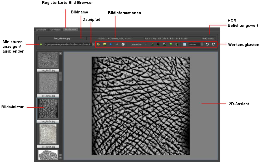

Klicken Sie zum Anzeigen des Bild-Browsers auf die Registerkarte Bild-Browser im oberen Bereich der 3D-Ansicht, unterhalb der Hauptmenüleiste.
Anzeigen des Bild-Browsers. Eine Vielzahl verschiedener Bildformate und Bit-Tiefen wird unterstützt. Darüber hinaus können Sie mit dem Bild-Browser folgende Aufgaben erledigen:

Klicken Sie im Werkzeugkasten auf Verzeichnis öffnen Der Inhalt des Verzeichnisses wird in der Miniaturansicht angezeigt. (In der Miniaturansicht werden nur gültige Bilddateien und Verzeichnisse angezeigt.) Klicken Sie in der Miniaturansicht auf ein Bild, um es in der 2D-Ansicht anzuzeigen. |
Ermitteln Sie Informationen zu dem Bild, das in der 2D-Ansicht angezeigt wird (z. B. Auflösung, Bit-Tiefe). |
Die Statusfelder über dem Werkzeugkasten liefern die folgenden Informationen über das in der 2D-Ansicht angezeigte Bild:
