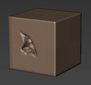

So flicken Sie Löcher
der Palette Auswahl/Verschieben-Werkzeuge aus.
Mudbox füllt das Loch im Netz, und die neu erstellten Flächen bleiben ausgewählt, damit der Bereich weiterhin angepasst werden kann, z. B. mit den Befehlen Auswahl straffen oder Auswahl glätten. Siehe Glätten von ausgewählten Bereichen eines Netzes.
