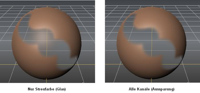

Hiermit können Sie die Transparenz des Materials steuern. Standardmäßig ist der Wert für Opazität weiß, und das Material ist völlig undurchsichtig. Durch Einstellen von Opazität auf eine dunklere Farbe wird das Material transparenter. Weitere Informationen finden Sie unter Bemalen zum Anwenden von Transparenz.
Gibt an, wie die Opazität Beleuchtungseffekte beeinflusst. Es gibt zwei Optionen:
Opazität überschreibt nur den Streufarben-Kanal, sodass transparente Oberflächen weiterhin Reflexionen, Glanz, Relief usw. aufweisen. Verwenden Sie diese Option, um den Effekt eines transparenten Materials wie Glas oder durchsichtigen Kunststoff zu erzeugen.
Opazität überschreibt alle Kanäle, wodurch die Oberfläche ausgeblendet wird. Verwenden Sie diese Option, um den Effekt eines Lochs in Ihrem Modell zu erzeugen.
