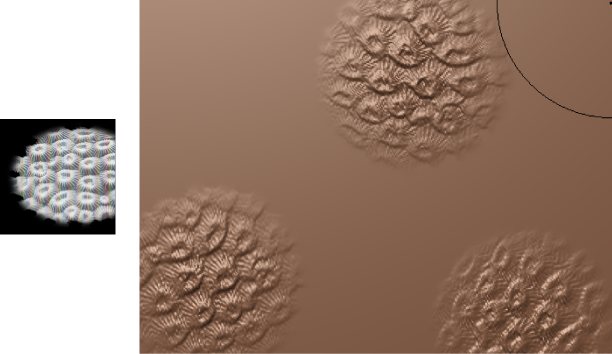

Sie können mit der Eigenschaft Stempelversatz einen Stempel so konfigurieren, dass er einen tieferen Aufdruck auf einer Fläche hinterlässt.
Der Vorgabewert lautet 0,00, d. h. dass schwarze Bereiche des Stempelbilds keinen Stempelaufdruck auf der Oberfläche hinterlassen und die Verformungsstärke bis zum Erreichen von Weiß zunimmt.
Ein Stempelversatz von 0,50 bedeutet, dass schwarze Bereiche des Stempelbilds die Modelloberfläche mit einer Verformung von -50 % eindrücken und weiße Bereiche eine Erhebung von +50 % aufweisen.
Vergleich: vorgabemäßiger Stempelversatz und Einstellung von 0,50
