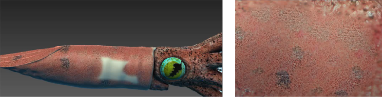

Die PTEX-Bemalung bietet eine neue Methode für Künstler zum Bearbeiten von Textur-Maps ohne den Einsatz von UVs. Bei der PTEX-Bemalung wenden Sie Farben auf jede Basisfläche des Netzes an und erstellen dabei Details mit hoher Auflösung, ohne explizite UV-Koordinaten verwenden zu müssen.
Während UVs eine Möglichkeit zum Zuordnen der Textur aus einem rechteckigen Bild auf einem 3D-Objekt darstellen, können Sie mit PTEX Farben direkt auf die Flächen des Objekts auftragen. Dabei sind keine UVs erforderlich. Sie können die PTEX-Bemalung in einem beliebigen Netz laden und verwenden, darunter komplexe Modelle, die aus mehreren Netzen bestehen. Die Farbinformationen werden den Basisflächen des Netzes zugeordnet.
Nachdem das Netz für die PTEX-Bemalung eingerichtet wurde (Vorbereiten eines Modells für die PTEX-Bemalung), wird beim Erstellen eines neuen Farb-Layers automatisch ein PTEX-Farb-Layer erstellt. Für eine vollständig UV-lose Pipeline können Sie die qualitativ hochwertigen Texturen als PTEX-Dateien exportieren, oder, wenn Ihre Pipeline UVs erfordert, Texturen im UV-Raum einbacken (wenn UVs erstellt wurden) und sie als Bilddateien exportieren. (Siehe Exportieren von Farb-Layern.) Beim Speichern einer PTEX-Datei werden standardmäßig auch Netzdaten gespeichert, sodass Sie die PTEX- Texturen problemlos in anderen Anwendungen prüfen können.
