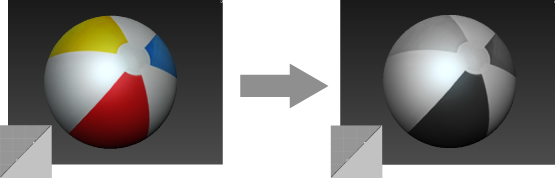

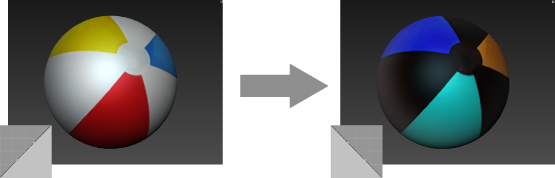

Invertiert die RGB-Kanalkurve des ausgewählten Farb-Layers.
Behält dieselbe Kurve bei, setzt jedoch die Option Graustufe auf Luminanz verwenden und ersetzt alle Farben durch Graustufenwerte.
Diese Option wandelt alle Pixel in Maximal- oder Mindestwerte um. Alle Pixel mit weniger als 50 % Helligkeit werden schwarz, alle anderen Pixel weiß.

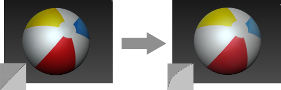

Mithilfe der Voreinstellungen Dunklere Glanzpunkte, Hellere Schatten und Flacher kann die Wirkung der Beleuchtung in einem Foto reduziert werden.
Wenn Sie beispielsweise ein Foto eines Gesichts als Schablone verwenden und die Streufarbentextur auf ein Kopfnetz radieren, können Sie mithilfe dieser Voreinstellungen so viele Schatten und Spiegelglanzlichter im Foto wie möglich entfernen, damit sie keine Interferenzen mit echten Schatten und Glanzpunkten bilden, die vom Renderer erzeugt werden.
Ausgehend von diesen Voreinstellungen können Sie mit dem Entfernen von Schatten und Glanzpunkten experimentieren und dann andere Einstellungen aus Farbe anpassen ändern.

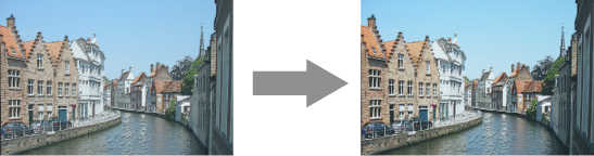

Wendet einen Gammakorrekturwert von 2,2 an.

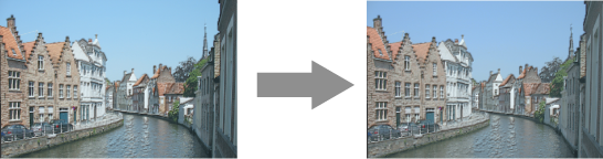

Wendet eine inverse Gamma-Korrektur an (1/2,2).

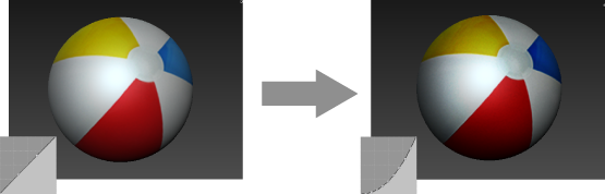

Passen Sie für den gewählten Farb-Layer die Einstellungen für Farbton, Sättigung und Wert an.
