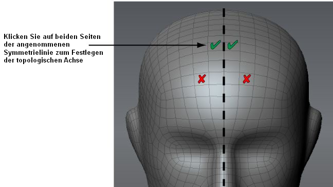

Die Festlegung der topologischen Achse eines symmetrischen Netzes ist erforderlich, wenn Sie Mal- und Formungspinselstriche spiegeln möchten, während das Modell asymmetrisch positioniert ist. Die topologische Achse bestimmt, über welche Achse das Werkzeug gespiegelt wird.
Sie können die topologische Achse auch beim Erstellen eines symmetrischen Netzes mithilfe der Befehle Netz > Symmetrisch machen (Anwenden von Symmetrie auf ein vorhandenes Netz) oder während des Vorgangs der Topologieneuerstellung (Neue Topologie für ein Netz) festlegen.
Siehe auch Topologische Symmetrie.
So legen Sie eine topologische Achse fest
Es ist einfacher, Flächen zu wählen, wenn das Netz in der niedrigsten Unterteilungsebene angezeigt wird.
Sie müssen die topologische Achse nur einmal definieren. Die Informationen werden mit dem Modell gespeichert und auf alle Unterteilungsebenen übertragen.
Wenn Mudbox topologische Symmetrie basierend auf Ihrer Auswahl nicht bestimmen kann, wird eine Fehlermeldung in der Statuszeile angezeigt. Stellen Sie sicher, dass Sie Flächen auf der niedrigsten Unterteilungsebene wählen, und versuchen Sie es erneut.
Wenn Mudbox weiterhin fehlende Symmetrie angibt, ist das Modell wahrscheinlich nicht topologisch symmetrisch. Unter Anwenden von Symmetrie auf ein vorhandenes Netz finden Sie Informationen dazu, wie Sie das Netz symmetrisch machen und die topologische Achse festlegen.
