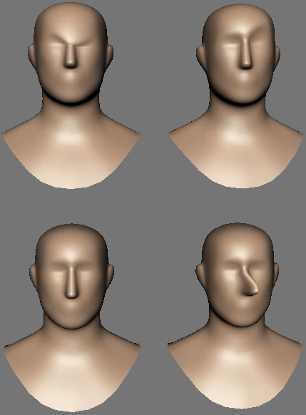

In der folgenden Tabelle sehen Sie Beispiele, wie Verschmelzungskonturen von Maya an Mudbox gesendet werden:
Von Maya gesendet ... In Mudbox importiert ...
Ein einzelner Verschmelzungskonturknoten mit Zielen
Jedes Ziel wird als Formen-Layer importiert.
Ein einzelner Verschmelzungskonturknoten mit einer Zielgruppe, die Ziele enthält
Eine Formen-Layergruppe mit Formen-Layern für jedes Ziel
Mehrere Verschmelzungskonturknoten mit Zielen für jede Verschmelzungskontur
Tipp: Bei der Arbeit mit mehreren Verschmelzungskonturknoten können Sie Ihre Ziele in Zielgruppen organisieren, sodass sie beim Import in Mudbox voneinander getrennt bleiben. Anderenfalls werden alle Ziele zusammengeführt.
