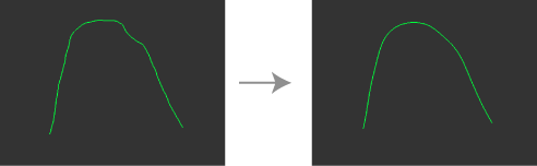

Kurve glätten |
Ermöglicht Ihnen, Reliefs oder gezackte Details auf der Kurve zu glätten, indem die benachbarten Punkte gemittelt werden. ![]() Betätigen Sie die Umschalttaste, um das Werkzeug Kurve glätten vorübergehend zu aktivieren. (Wenn Sie die Umschalttaste loslassen, wird die ausgewählte Werkzeugfunktion wiederhergestellt. |
