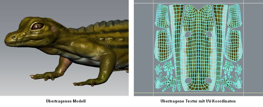

Wenn Sie auf Ihrem Modell Farbe auftragen, können Sie eine Vorschau des resultierenden 2D-Bilds in Bezug auf die UV-Texturkoordinaten (UVs) des Modells in der UV-Ansicht anzeigen.
In dieser Ansicht können Sie eine Vorschau des übertragenen Bilds einschließlich der UV-Texturkoordinaten für das Modell in 2D anzeigen.
Der Rasterabstand in der UV-Ansicht stellt einen Bereich einzelner UV-Kacheln dar, d. h. u1-v1, u2-v1 oder u3-v1 usw. Sie können Dolly und Verfolgen in der UV-Ansicht über Tastaturbefehle ausführen, die denen der 3D-Ansicht ähneln.
