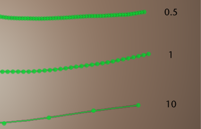

Beim Erstellen von Kurven bestimmt die Größe des Pinsels Kurve erstellen
den Abstand zwischen Kurvenpunkten und bestimmt somit auf wirksame Weise die Auflösung der Kurve. Ein Pinsel mit einem kleinen Wert für Größe erzeugt mehr Kurvenpunkte und eine Kurve mit höherer Auflösung.
(B+Ziehen, um die Größe des Pinsels anzupassen. Legen Sie die Größe alternativ in den Eigenschaften der Kurvenwerkzeuge fest.)
Die Kurvenauflösung hat Einfluss darauf, in welchem Ausmaß Sie die Kontur der Kurve steuern können. Dies wird besonders wichtig, wenn Sie Kurven in einem manuellen Neuvernetzungsvorgang bearbeiten.
