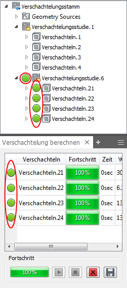

Standardmäßig speichert Inventor Nesting nach dem Erstellen und Berechnen einer Verschachtelung automatisch die Ergebnisse, damit Sie die Verschachtelung im Anwendungsfenster anzeigen können. Allerdings können Sie diese Einstellung auf der Registerkarte Anzeigen des Dialogfelds Optionen deaktivieren, sodass Sie die Ergebnisse manuell speichern können. Wenn Sie dies getan haben, weist sowohl im Inventor Nesting-Browser als auch in der Gruppe Verschachtelung berechnen das Symbol Bereit zum Speichern () darauf hin, dass die Verschachtelung noch nicht gespeichert worden ist.
Tipp: Wenn kein Symbol Bereit zum Speichern angezeigt wird oder die Werte in der Spalte Fortschritt in der Gruppe Verschachtelung berechnen nicht 100 % betragen, dann wurden die Verschachtelungen möglicherweise noch nicht berechnet. Die Verschachtelungen müssen berechnet werden, bevor sie gespeichert werden können. Weitere Informationen finden Sie unterArbeiten mit Verschachtelungsberechnungen.

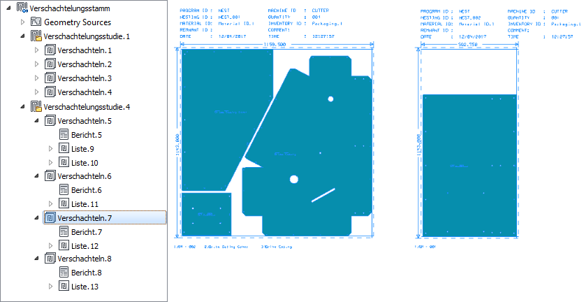

Verschachtelungen speichern
Wählen Sie eine der folgenden Möglichkeiten:
Im Browser werden Knoten für Verschachtelungsplan und Bericht erstellt, und die Verschachtelungen werden jetzt im Anwendungsfenster angezeigt.
