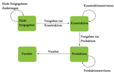

Lebenszyklusphasen
Bei der Überarbeitung von Artikeln durchlaufen diese mehrere Lebenszyklusphasen. Als Administrator können Sie diese Phasen anpassen, die meisten Artikel weisen jedoch eine ähnliche Struktur auf wie im Folgenden dargestellt:

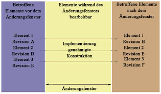

Revisionieren von Arbeitsbereichen und Änderungsfenstern
Das Überarbeiten von Artikeln und das Durchlaufen ihrer Lebenszyklen erfolgen in einem Revisionsarbeitsbereich. Dieser Arbeitsbereichstyp wird zusammen mit revisionsgesteuerten Arbeitsbereichen verwendet, um Ihren Product Lifecycle Management-Prozess zu unterstützen.
Ein Revisionsarbeitsbereich enthält in der Regel die gesamte Dokumentation zum Überarbeiten oder Freigeben eines oder mehrerer Artikel in einem revisionsgesteuerten Arbeitsbereich.
Gesteuerte Änderungsverwaltung
Artikel aus revisionsgesteuerten Arbeitsbereichen werden über die Registerkarte Verknüpfte Artikel mit Artikeln aus einem Revisionsarbeitsbereich verknüpft (siehe Verknüpfte Artikel). Wenn Sie Artikel hier hinzufügen, wird ein Änderungsfenster geöffnet, in dem Sie verknüpfte Artikel ändern können.

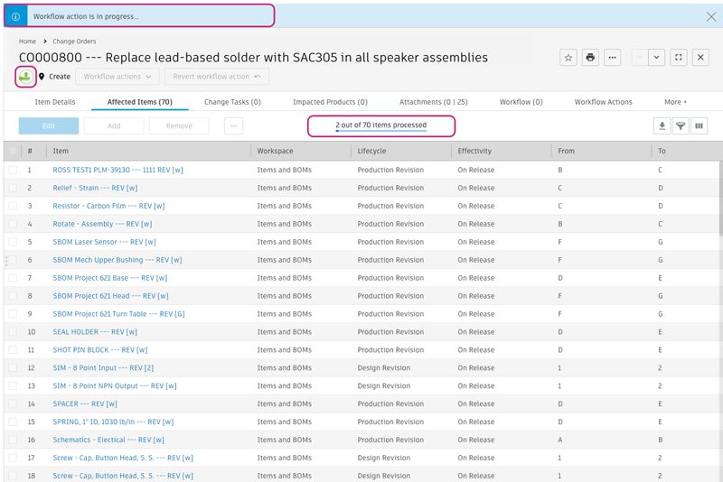

Asynchrone Freigabe von Artikeln
Vorgabemäßig werden alle verknüpften oder betroffenen Artikel gleichzeitig freigegeben, wenn der revisionsgesteuerte Artikel den verwalteten Status erreicht. Administratoren können dieses Verhalten unter Allgemeine Einstellungen ändern, indem sie Asynchrone Freigabe von Artikeln aktivieren, wodurch Artikel nacheinander im Hintergrund freigegeben werden, um eine schnellere und reibungslosere Verarbeitung zu ermöglichen.
Wenn diese Option aktiviert ist, können Sie den Fortschritt in Echtzeit verfolgen, und die Arbeitsablaufaktion wird automatisch abgeschlossen, sobald alle Artikel freigegeben wurden. Wenn ein betroffener Artikel nicht freigegeben werden kann, können Sie die Arbeitsablaufaktion wiederholen, um den Vorgang abzuschließen.
Anmerkung: Die asynchrone Artikelfreigabe wird nicht unterstützt, wenn ein Skript eine Arbeitsablaufaktion auslöst, die Änderungsaufträge in einen verwalteten Status verschiebt. In diesem Fall werden die Artikel synchron freigegeben.

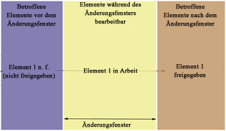

Nicht freigegebene Artikel haben nur eine Version: die Arbeitsversion. Diese Artikel werden mit einem Sternchen in der Artikelauswahlliste angezeigt. In einer Stückliste werden diese Artikel mit einem kleinen w (für "working version") angezeigt, um anzugeben, dass es sich um eine nicht freigegebene Arbeitsversion handelt.
Wenn ein nicht freigegebener Artikel über den CM-Arbeitsbereich freigegeben wird, wird die Arbeitsversion bis zum nächsten Änderungsfenster ausgeblendet.
Ausblenden von Artikeln bis zu einer Änderung

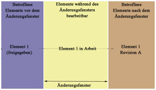

Die Arbeitsversion eines freigegebenen Artikels steht erneut für Änderungen zur Verfügung, sobald ein neues Änderungsfenster erstellt wird.
Arbeitsversion eines freigegebenen Artikels wird verfügbar
Wenn ein freigegebener Artikel über den Arbeitsbereich Änderungsverwaltung überarbeitet wird, wird die vorherige Revision überschrieben. Sobald der revisionsgesteuerte Artikel den verwalteten Status erreicht hat, werden die Referenzen jeder Stückliste automatisch aktualisiert, sodass sie auf die neue Revision verweisen.
Revision eines freigegebenen Artikels aktualisiert die Stückliste
