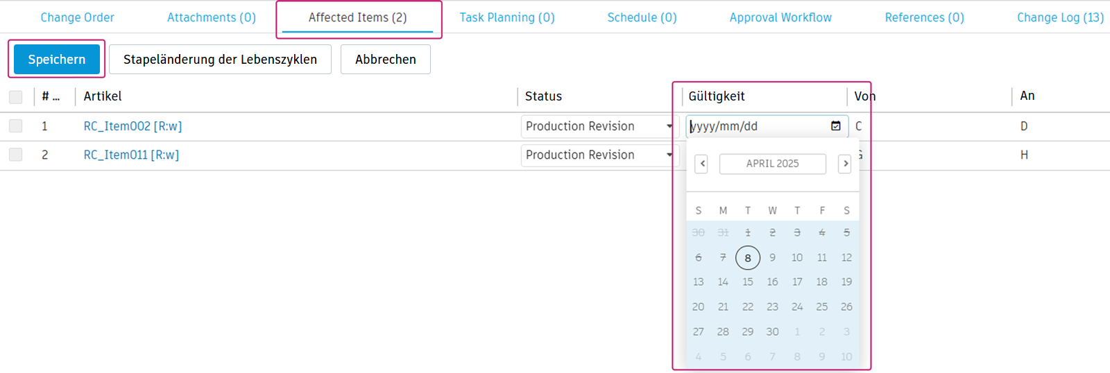

Das Gültigkeitsdatum wird in einem Revisionierungsarbeitsbereich festgelegt, der zum Überarbeiten oder Freigeben eines Artikels (z. B. Änderungsaufträge) verwendet wird. Wenn die Gültigkeit für den Zielstatus eines Artikels in der Lebenszyklusübersicht aktiviert wurde, können Sie ein Gültigkeitsdatum für diesen Artikel auswählen.
Festlegen der Gültigkeit
  1. Wechseln Sie in den Revisionierungsarbeitsbereich, in dem die Freigabe des Artikels verwaltet wird.
  2. Klicken Sie auf die Registerkarte Betroffene Artikel.
    Anmerkung: Der Administrator hat möglicherweise den Namen der Registerkarte geändert, damit dieser besser zu Ihrem Arbeitsablauf passt.
  3. Klicken Sie auf Bearbeiten.
    Die Gültigkeit ist vorgabemäßig auf Freigegeben festgelegt. Wenn die Gültigkeit für den Lebenszyklusstatus aktiviert ist, wird die Auswahl für das Gültigkeitsdatum angezeigt.
  4. Wählen Sie das zukünftige Datum aus, an dem der Artikel gültig wird.
  5. Klicken Sie auf Speichern.
