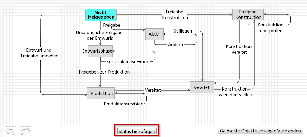

Erstellen von Status
Verwenden Sie den Status-Editor zum Erstellen und Verwalten von Status auf Ihrer Fusion Manage-Site. Weitere Informationen zur Implementierung von Product Lifecycle Management durch Fusion Manage finden Sie unter Status.
Zum Aufrufen des Status-Editors öffnen Sie das Hauptnavigationsmenü und navigieren zu Verwaltung > Systemkonfiguration > Status-Editor.
Status-Editor
Hinzufügen eines Status
  1. Klicken Sie auf Status hinzufügen.
  2. Geben Sie im Dialogfeld Neuen Status erstellen einen Namen für den Status ein, z. B. Konstruktionsphase, Aktiv oder Produktion.
  3. Aktivieren Sie das Kontrollkästchen Gültigkeit, damit mit einem Stücklisten-Editor ein Gültigkeitsdatum für einen Artikel mit diesem Status festlegt werden kann. Wenn Gültigkeit nicht aktiviert ist, wird der Artikel am Freigabedatum gültig.
  4. Klicken Sie auf Akzeptieren.
    Ein Status wird der Übersicht hinzugefügt.
  5. Ziehen Sie den Status, und legen Sie ihn an der gewünschten Position in der Übersicht ab.
Hinzufügen eines Statusübergangs
  1. Platzieren Sie den Mauszeiger über der Kante eines Status, um den Übergangsziehpunkt anzuzeigen.
    Hinzufügen eines Übergangs
  2. Ziehen Sie den Übergangspfad zu einem anderen Status, und legen Sie ihn ab, um die Verbindung herzustellen.
  3. Geben Sie im Dialogfeld Neuen Übergang erstellen einen Namen für den Übergang ein.
  4. Verwenden Sie die Kontrollkästchen, um anzugeben, ob der Übergang in den Status Veraltet erfolgen soll und ob die Artikelversion und die Release-Nummer erhöht werden sollen.
    • Veraltet: Gibt an, dass der Artikel nicht mehr verwendet wird. Dies bedeutet, dass Version und Release nicht erhöht werden, auch wenn dies die angegebene Einstellung ist.
    • Version inkrementieren: Die Artikelversion wird automatisch um eins erhöht.
    • Release inkrementieren: Die Release-Nummer wird automatisch um eins erhöht.
  5. Klicken Sie auf Akzeptieren.
