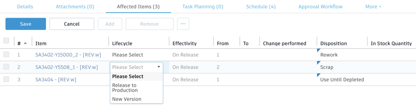

Registerkarte Betroffene Artikel
Wenn eine Änderungsaufgabe Artikel auf der Registerkarte Betroffene Artikel enthält, werden diese nach Abschluss der Aufgabe automatisch auf die Registerkarte Betroffene Artikel des Änderungsauftrags kopiert, falls sie dort nicht bereits vorhanden sind. Dadurch kann der Änderungskoordinator alle betroffenen Artikel während des gesamten Änderungsprozesses überwachen.
Nachdem Sie Änderungen an Artikeln im Rahmen eines Änderungsauftrags vorgenommen haben, stellen Sie sicher, dass in dieser Ansicht alle von Ihnen geänderten Artikel und Stücklisten aufgeführt sind. Diese Liste ist von entscheidender Bedeutung, da sie bestimmt, welche Statusänderungen das System durchführt, wenn Sie einen Änderungsauftrag genehmigen.

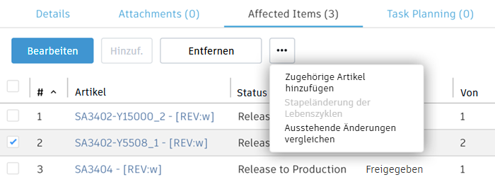

Verwenden Sie das Menü Aktionen in dieser Ansicht, um Folgendes zu tun:
Hinzufügen zugehöriger Artikel
Wenn ein Änderungsauftrag den Status Released erreicht, wendet das System den entsprechenden Statusvorgang auf alle Artikel in dieser Liste an. Außerdem erstellt das System eine neue Revision oder Version für jeden Artikel, wie in den Spalten Von und Zu angegeben.
