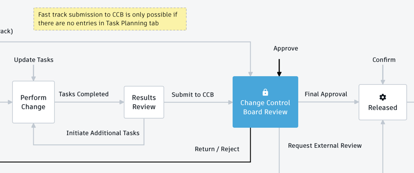

Sobald Sie alle erforderlichen Änderungen abgeschlossen haben und keine ausstehenden Änderungsaufgaben vorhanden sind, verschieben Sie Ihren Änderungsauftrag in den Status Change Control Board Review (CCB). Sie können dies direkt über den Status Planning erledigen, falls Sie keine Einträge auf der Registerkarte Aufgabenplanung definiert haben, oder über den Status Results Review, wenn Sie alle zugehörigen Änderungsaufgaben abgeschlossen haben.
Vor dem Übergang zum Status Change Control Board Review müssen Sie für alle Artikel auf der Registerkarte Betroffene Artikel eine gültige Statusänderung auswählen. Sie müssen darüber hinaus im Abschnitt Genehmigungen und Bestätigung auf der Hauptregisterkarte Änderungsauftrag CCB-Prüfer definieren (mindestens einen erforderlichen oder zusätzliche Genehmiger). Wenn diese Bedingungen nicht erfüllt sind, verhindert das System den Übergang und zeigt eine Fehlermeldung an.
Arbeitsablauf
Mit dem Status Change Control Board Review wird der Prozess gesperrt; ab diesem Zeitpunkt sind keine weiteren Änderungen mehr zulässig. Nur wenn Sie den Prozess zurück in Results Review verschieben, können Sie erneut Änderungen vornehmen. Sowohl Genehmiger als auch der Koordinator des jeweiligen Änderungsauftrags sind in der Lage, den Prozess bei Bedarf in diesen Status zurückzuversetzen.
