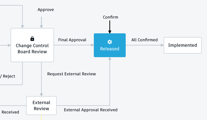

Nachdem das Änderungssteuerungsgremium (Change Control Board, CCB) eine Änderung genehmigt hat und, falls erforderlich, externe Beteiligte ihre Zustimmung erteilt haben, müssen möglicherweise weitere Beteiligte (z. B. Einkauf, Fertigungsingenieure oder Lieferanten) die Änderung bestätigen. Das System verwaltet diesen Schritt über den Status Released und die Übergänge Bestätigen.

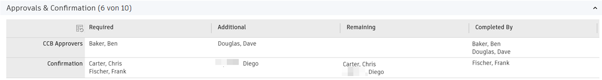

Verwenden Sie den Bereich Genehmigungen und Bestätigung, um Bestätigungen zu verwalten und nachzuverfolgen. Das System verwaltet Bestätigungen auf die gleiche Weise wie CCB-Genehmigungen: Die ausgewählte Änderungsvorlage legt erforderliche Bestätigungen fest, und der Koordinator kann zusätzliche Bestätigungen hinzufügen. Während Benutzer die Arbeitsablaufaktion Bestätigen ausführen, verschiebt das System ihre Namen von der Spalte Verbleibend in die Spalte Abgeschlossen von.
Genehmigungen
Das System benachrichtigt Benutzer per E-Mail und listet den entsprechenden Änderungsauftrag unter Meine ausstehenden Aufgaben auf, bis sie die Aktion Bestätigen durchführen. Nachdem die letzte Person bestätigt hat, wird der Änderungsauftrag in den Status Implemented versetzt.
Der Bestätigungsschritt ist optional. Falls Sie keine erforderlichen oder zusätzlichen Bestätigungen definieren, gehen Änderungsaufträge nach CCB- oder externen Genehmigungen automatisch in Implemented über. Wenn ein Änderungsauftrag den Status Implemented erreicht, verschiebt das System auch zugehörige Änderungsanforderungen und Problemberichte in den Status Completed.
