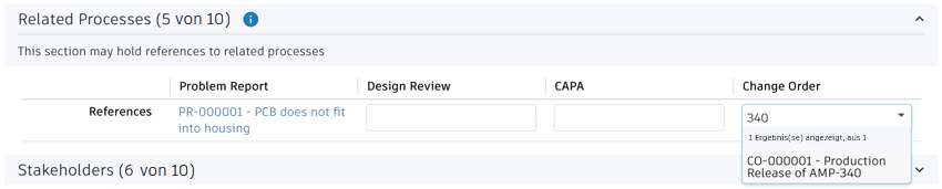

Falls Sie die aktuelle Anforderung mit einem vorhandenen Änderungsauftrag verknüpfen möchten, wählen Sie den Prozess im Abschnitt Zugehörige Prozesse aus. Wenn Sie einen vorhandenen Prozess auswählen, verknüpft das System die aktuelle Anforderung mit diesem Änderungsauftrag, anstatt einen neuen zu erstellen. Dieser Mechanismus ermöglicht es Ihnen auch, mehrere Änderungsanforderungen mit einem einzigen Änderungsauftrag zu verbinden.
Zugehörige Prozesse

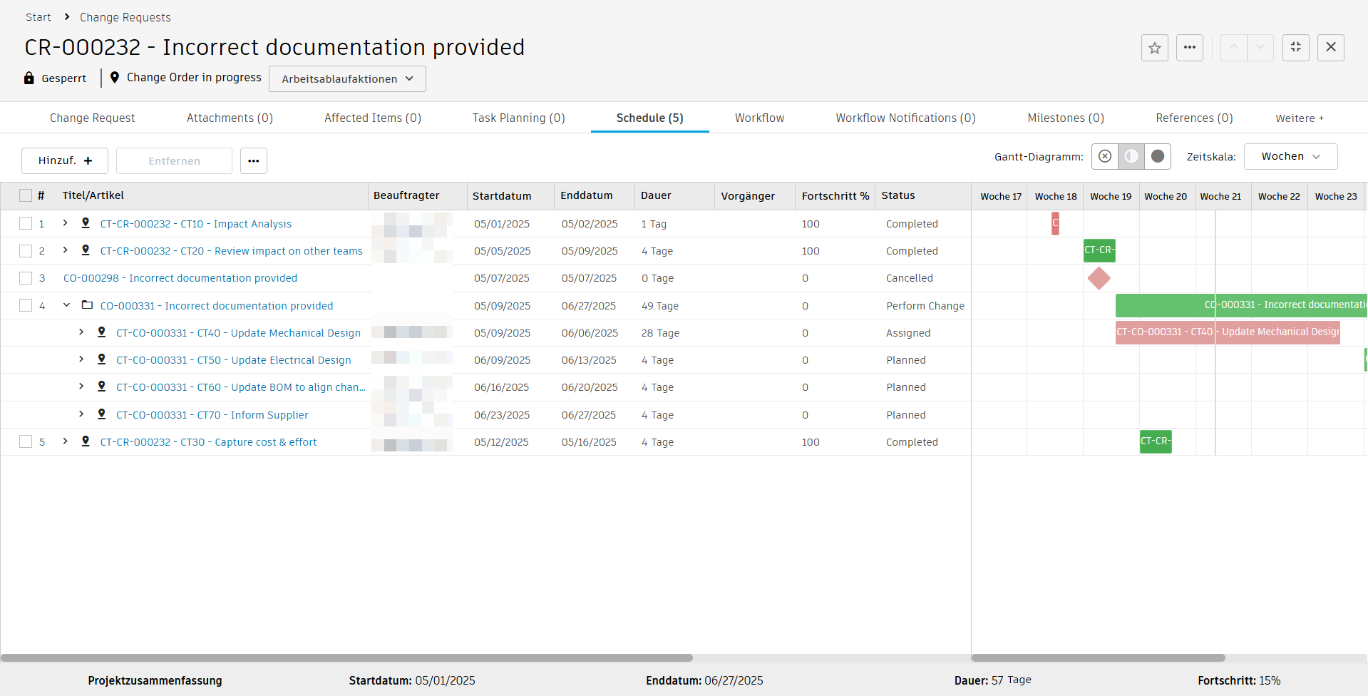

Sobald das System einen Änderungsauftrag für eine Änderungsanforderung initiiert, wird der Änderungsauftrag zur einfachen Nachverfolgung auf der Registerkarte Zeitplan der Anforderung angezeigt. Diese Ansicht bietet außerdem Zugriff auf Aufgaben, die im Kontext des Änderungsauftrags ausgeführt werden.
