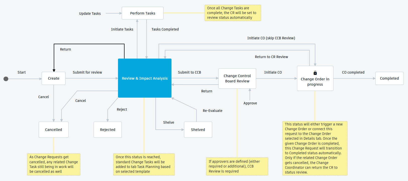

Nach Abschluss der Überprüfung und Auswirkungsanalyse kann der Koordinator der jeweiligen Änderungsanforderung die Anforderung genehmigen und den Änderungsauftragsprozess direkt einleiten, wenn keine Genehmiger ausgewählt wurden. Falls Genehmiger ausgewählt wurden, ist eine Prüfung durch das Änderungssteuerungsgremium (Change Control Board, CCB) erforderlich.
Arbeitsablauf

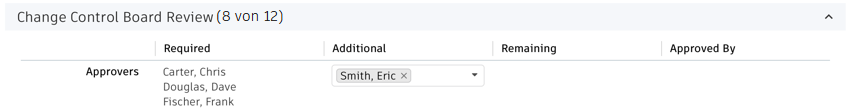

Verwenden Sie den Abschnitt Prüfung durch das Änderungssteuerungsgremium, um erforderliche Genehmigungen für Ihre Anforderung zu überprüfen und zu verwalten. Falls die ausgewählte Änderungsvorlage vordefinierte Genehmiger enthält, werden diese vom System in der Spalte Erforderlich aufgeführt. Der Koordinator kann auch weitere Genehmiger aus der Liste der Teammitglieder hinzufügen. Wenn eine Anforderung den Status Change Control Board Review erreicht, kopiert das System alle erforderlichen und zusätzlichen Genehmiger in die Liste Verbleibende Genehmiger. Alle Benutzer müssen die Anforderung genehmigen, indem sie die Arbeitsablaufaktion Genehmigen ausführen, mit der sie von der Liste Verbleibende Genehmiger in die Liste Genehmigt von verschoben werden. Dieser Prozess erleichtert die Nachverfolgung ausstehender Genehmigungen.
Wenn ein verbleibender Genehmiger die Anforderung ablehnt und zurück in den Status Review & Impact Analysis verschiebt, löscht das System die Liste Verbleibende Genehmiger. Alle ausgewählten Genehmiger müssen erneut genehmigen, wenn die Anforderung das nächste Mal den Status Change Control Board Review erreicht. Dasselbe geschieht, wenn der Koordinator der Änderungsanforderung die Anforderung zurück in den Überprüfungsstatus versetzt.

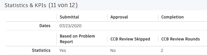

Sie können die Prüfung durch das Änderungssteuerungsgremium mehrmals wiederholen. Das System erfasst jede Wiederholung im Abschnitt Statistiken und protokolliert, ob die CCB-Prüfung übersprungen wurde.
Statistiken und KPIs

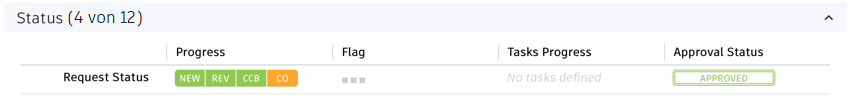

Nach der endgültigen Genehmigung oder direkten Initiierung eines Änderungsauftrags aktualisiert das System den Genehmigungsstatus im Abschnitt Status:
Status
