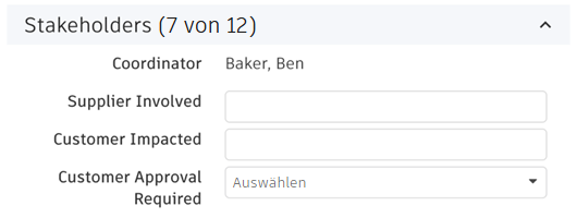

Die Überprüfung ergibt möglicherweise, dass die Änderung einen Lieferanten betrifft oder sich auf einen bestimmten Kunden auswirkt. Darüber hinaus erfordern bestimmte Arten von Änderungen unter Umständen eine Kundengenehmigung, bevor sie freigegeben werden können. Solche Informationen werden im Abschnitt Beteiligte erfasst. Die Daten werden später in einen Änderungsauftrag kopiert, wobei die Kundengenehmigung den Änderungsgenehmigungsprozess möglicherweise beeinflusst.
Beteiligte

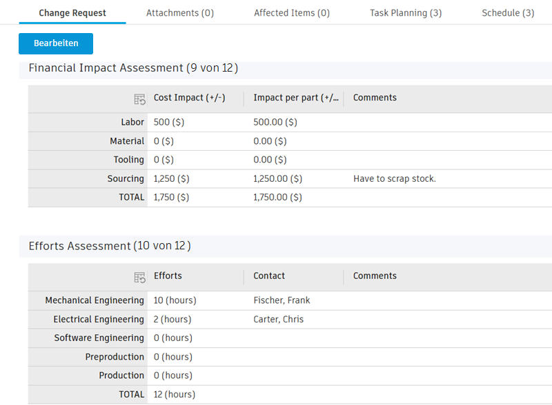

Im Rahmen der Überprüfungs- und Analysephase muss der Prüfer die finanziellen Auswirkungen der Anforderung und den erwarteten Aufwand bewerten. Beides lässt sich in den Abschnitten Finanzielle Folgenabschätzung und Aufwandsbewertung dokumentieren. Sobald die Zahlen bereitgestellt wurden, berechnet das System die Gesamtwerte. Diese Informationen werden eventuell vom Änderungssteuerungsgremium (Change Control Board, CCB) benötigt, um über die Genehmigung der Anforderung zu entscheiden, sie sind jedoch nicht obligatorisch. Wenn jedoch ein Gesamtaufwand definiert ist, wird dieser als Zielaufwand in den resultierenden Änderungsauftrag kopiert.
Bewertungen
