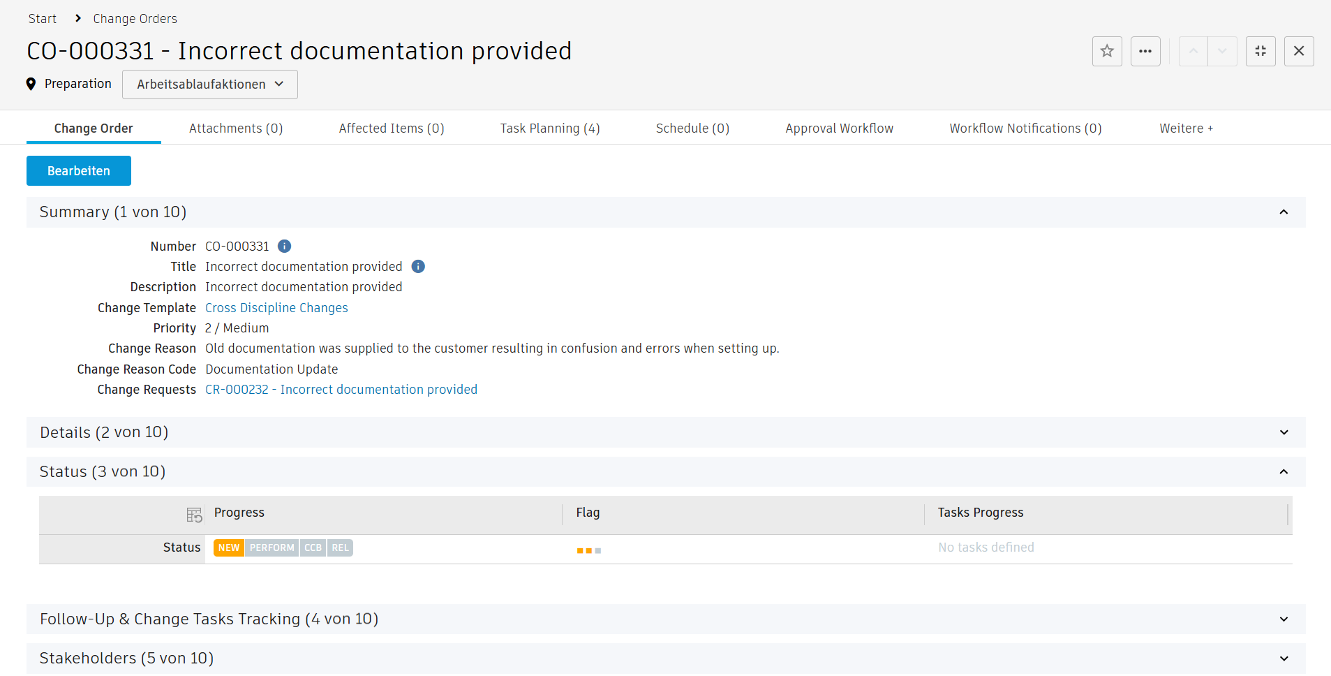

Benutzer mit der Rolle Change Orders [R/W] sind in der Lage, Änderungsaufträge zu erstellen. Außerdem kann das System automatisch neue Änderungsaufträge anhand von Änderungsanforderungen generieren. In diesem Fall kopiert das System die Abschnitte Kopfzeile und Details aus der zugehörigen Änderungsanforderung und verknüpft die ursprüngliche Änderungsanforderung mit dem Änderungsauftrag.
Änderungsauftrag
Die Registerkarte Änderungsauftrag eines Änderungsauftrags enthält die folgenden Abschnitte:
Abschnitt Zweck
Kopfzeile Enthält wichtige Informationen zum Beschreiben von Änderung und Änderungsgrund. Wenn der Änderungsauftrag anhand einer Änderungsanforderung erstellt wurde, werden alle hier enthaltenen Informationen aus der ursprünglichen Anforderung kopiert.
Details (Optional) Erfasst weitere Details zum Auftrag, z. B. betroffenes Produkt, Artikel und Menge. Diese Informationen werden ggf. auch aus der vorangegangenen Änderungsanforderung kopiert.
Bilder Laden Sie Bilder hoch, um die Änderung und die beabsichtigte Lösung zu veranschaulichen. Verwenden Sie die Kommentarfelder für jedes Bild, um zusätzliche Informationen bereitzustellen. Weitere Dateien lassen sich auf der Registerkarte Anhänge hochladen.
Status Zeigt automatische Indikatoren zu Fortschritt, Priorität, abgeleiteten Aufgaben und Genehmigungsstatus an. Diese Felder sind besonders nützlich, wenn Sie eine Liste von Anforderungen in Arbeitsbereichsansichten überprüfen.
- Fortschritt zeigt den Arbeitsablaufstatus an, z. B. NEW (Neu), REV (Überprüfung ausstehend), CCB (CCB-Prüfung fällig) oder CO (Änderungsauftrag initiiert).
- Kennzeichnung gibt die Priorität an (basierend auf dem Feld Priorität in der Kopfzeile).
- Aufgabenfortschritt zeigt den Abschlussfortschritt gestarteter Änderungsaufgaben an.
- Genehmigungsstatus gibt an, ob die Anforderung basierend auf dem Arbeitsablaufstatus genehmigt oder abgelehnt wurde.
Zugehörige Prozesse Verknüpfen Sie Ihren Änderungsauftrag mit vorangegangenen Prozessen, z. B. einem Prozess für Konstruktionsprüfungen oder Korrektur- und Präventivmaßnahmen. Falls eine Anforderung bereits durch eine bestehende Änderungsanforderung abgedeckt ist, können Sie hier den entsprechenden Prozess auswählen.

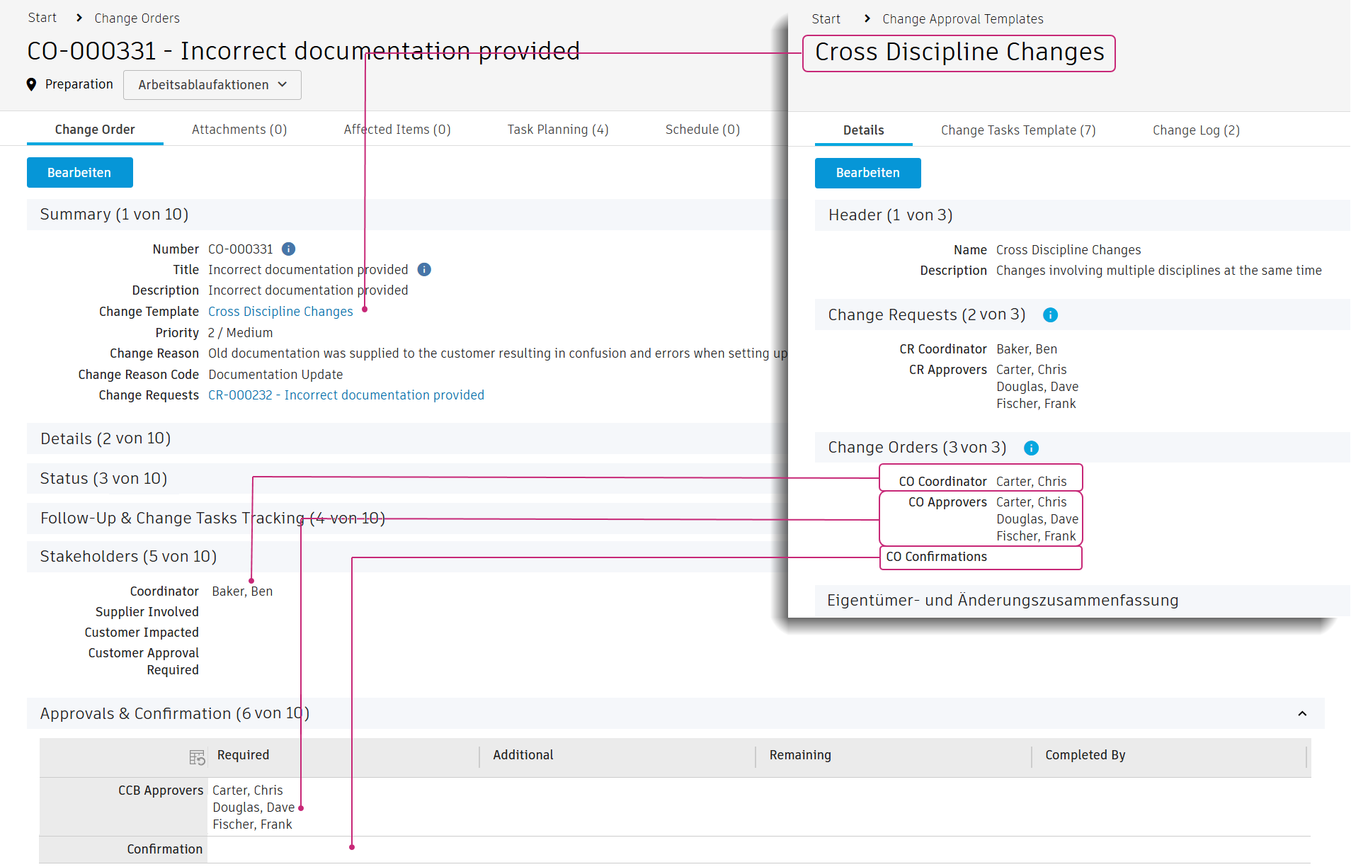

Beim Erstellen eines Änderungsauftrags müssen Sie eine Vorlage für Änderungsgenehmigungen auswählen. Das System nutzt Werte aus der Vorlage, um mehrere Felder im Änderungsauftrag auszufüllen.
Änderungsauftrag
Wenn Sie Ihren Änderungsauftrag anhand einer Änderungsanforderung erstellt haben, verwendet das System die für die Änderungsanforderung ausgewählte Vorlage, um die Liste der Beteiligten, Genehmiger und Prüfer auszufüllen. Dadurch wird Konsistenz gewährleistet und sichergestellt, dass die Ergebnisse von Änderungsanforderungen und Änderungsaufträgen von denselben Personen genehmigt werden.
Die Vorlage definiert zudem die standardmäßigen Änderungsaufgaben für Änderungsaufträge. Wenn Sie einen Änderungsauftrag erstellen, kopiert das System Einträge aus der Vorlage, die als Teil des Änderungsauftragsprozesses identifiziert wurde, in die Registerkarte Aufgabenplanung. Auf diese Weise wird sichergestellt, dass jeder vorlagenbasierte Änderungsprozess denselben Aufgaben folgt, wodurch Sie definierte Standards einhalten können. Weitere Informationen finden Sie unter Planen und Nachverfolgen eines Änderungsauftrags.
