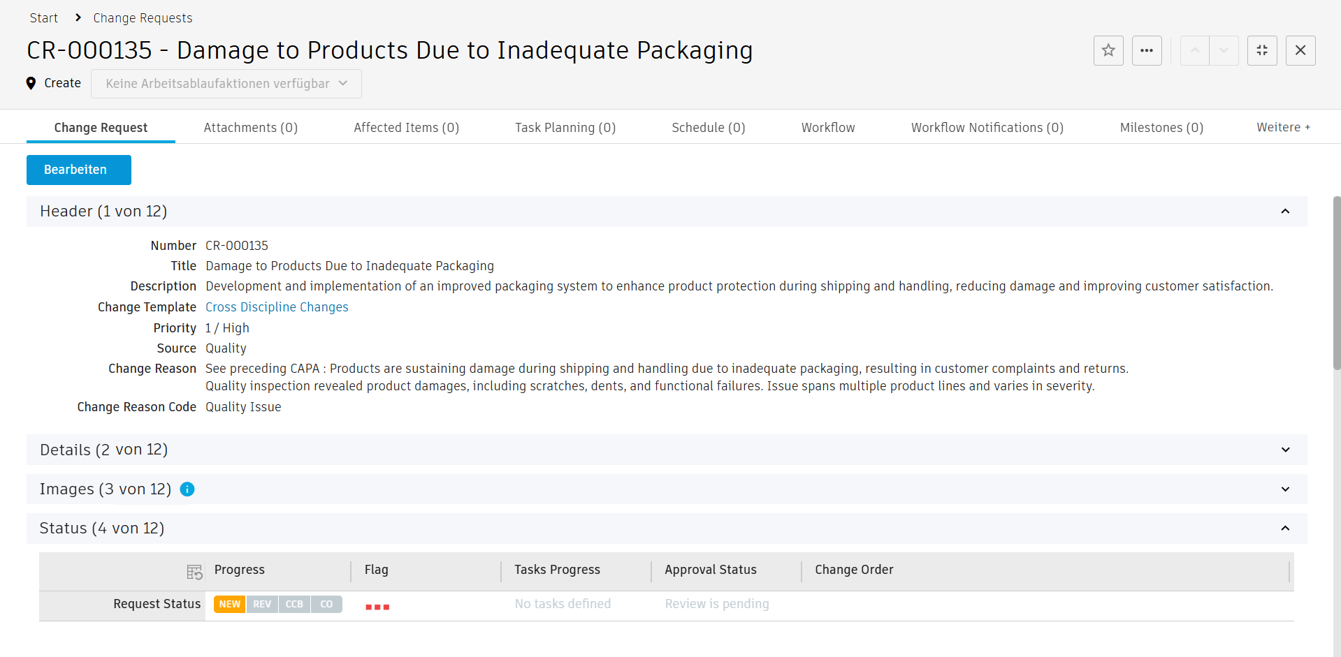

Kopfzeile Verwenden Sie diesen Abschnitt, um die Anforderung zu beschreiben. Sie müssen einen Titel, eine Beschreibung und eine Änderungsvorlage angeben. Sie können auch eine Priorität, einen Änderungsgrund und einen Änderungsursachencode bestimmen. Wenn eine Priorität ausgewählt ist, zeigt der Abschnitt Status die Priorität grafisch im Feld Kennzeichnung an.

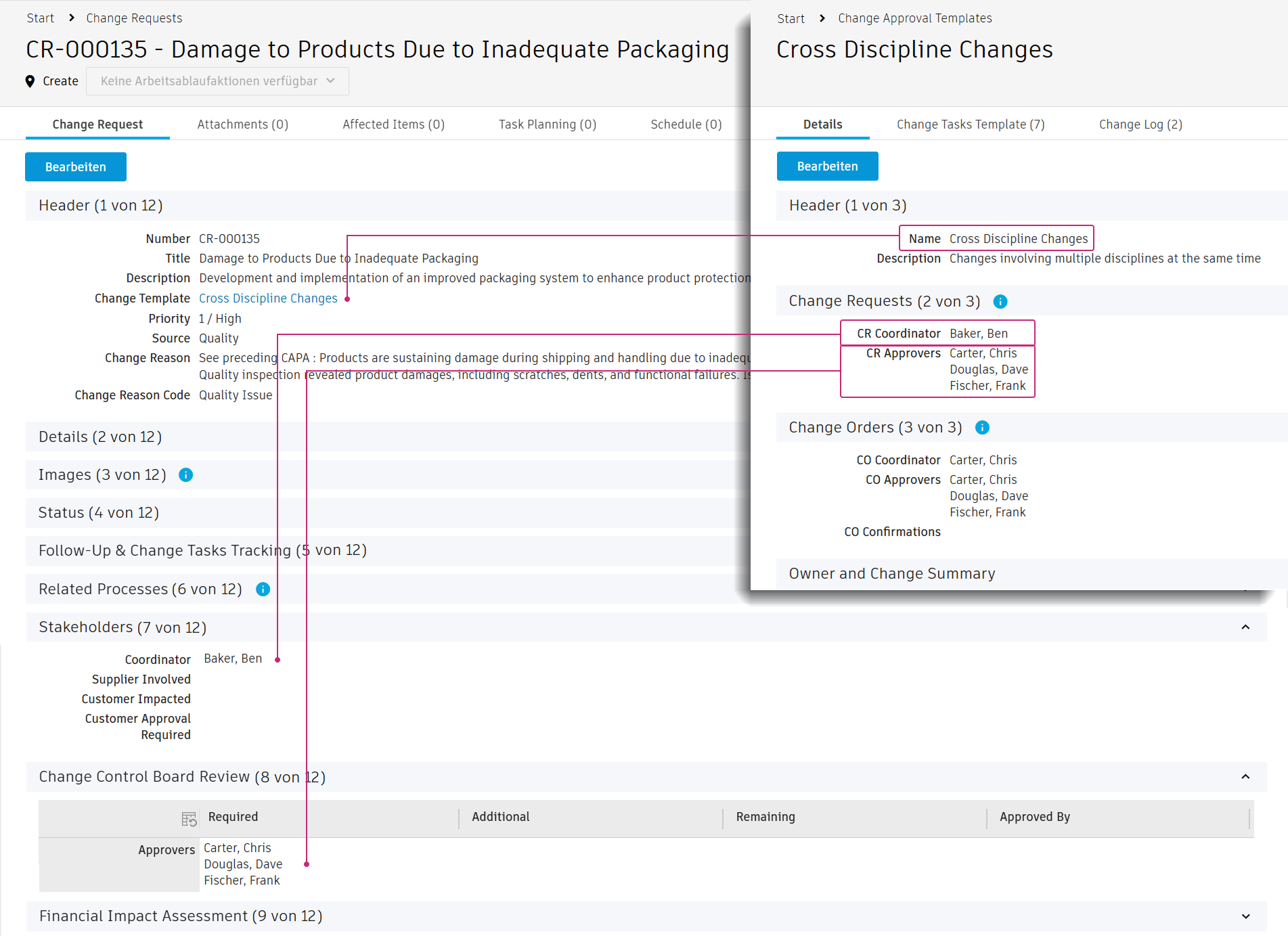

Die ausgewählte Änderungsvorlage weist den verantwortlichen Koordinator und die erforderlichen Genehmiger des Änderungssteuerungsgremiums (Change Control Board, CCB) zu.

Status Dieser Abschnitt enthält automatische Indikatoren zu Gesamtfortschritt, Priorität, Aufgabenfortschritt und Genehmigungsstatus. Diese Felder sind besonders nützlich, wenn Sie eine Liste von Anforderungen in Arbeitsbereichsansichten überprüfen.
- Das Feld Fortschritt zeigt den Arbeitsablaufstatus der Anforderung an, z. B. NEW (Neue Anforderung), REV (Überprüfung ausstehend), CCB (CCB-Prüfung fällig) oder CO (Änderungsauftrag initiiert).
- Das Feld Kennzeichnung gibt die Priorität der Anforderung an.
- Das Feld Aufgabenfortschritt zeigt den Abschlussfortschritt gestarteter Änderungsaufgaben an.
- Das Feld Genehmigungsstatus gibt an, ob die Anforderung basierend auf dem Arbeitsablaufstatus genehmigt oder abgelehnt wurde. Beispiel: Beim Status Rejected wird die Anforderung als abgelehnt gekennzeichnet, während sie beim Status Change Order in progress als genehmigt markiert wird.

Beim Erstellen einer Änderungsanforderung muss eine Vorlage für Änderungsgenehmigungen ausgewählt werden. Die Werte aus der Vorlage werden verwendet, um mehrere Felder in der Änderungsanforderung und dem darauffolgenden Änderungsauftrag (sofern zutreffend) auszufüllen.

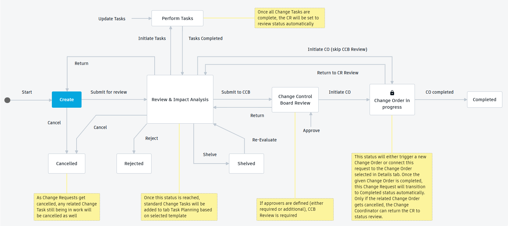

Die Vorlage definiert zudem die standardmäßigen Änderungsaufgaben für die Anforderung. Sobald die Anforderung in den Status Review & Impact Analysis übermittelt wurde, werden Aufgaben aus der Vorlage, die Teil des Änderungsanforderungsprozesses sind, in die Registerkarte Aufgabenplanung kopiert. Auf diese Weise wird sichergestellt, dass jeder vorlagenbasierte Änderungsprozess einem konsistenten Satz von Aufgaben folgt, wodurch Sie definierte Standards einhalten können. Weitere Informationen finden Sie unter Generieren und Abschließen von Änderungsaufgaben.
Nachdem alle Details eingegeben wurden, können Sie die Anforderung mithilfe der Arbeitsablaufaktion Zur Überprüfung einreichen in die Überprüfungsphase verschieben. Wenn die Anforderung nicht mehr gültig ist, lässt sie sich abbrechen, um zu verhindern, dass weitere Aktionen durchgeführt werden. Der Eigentümer der Anforderung kann die Anforderung nach der Übermittlung auch zurück in den Status Create versetzen, falls weitere Informationen verfügbar sind.

Abbrechen einer Änderungsanforderung
Wenn eine Änderungsanforderung nicht mehr gültig ist, können Sie sie abbrechen, um weitere Aktionen zu verhindern. Folgende Informationen werden im Abschnitt Abbruchdetails erfasst:
