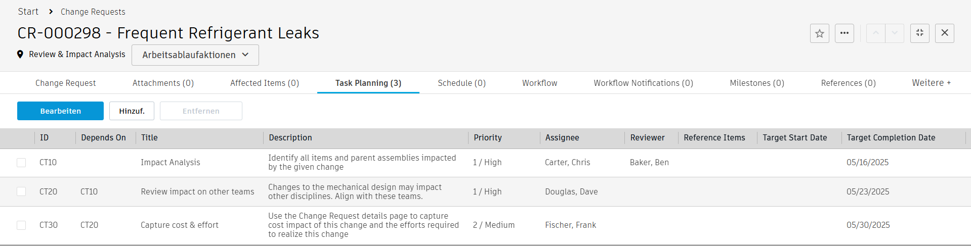

Verwenden Sie die Registerkarte Aufgabenplanung, um eine Liste von Aktivitäten zu definieren, die abgeschlossen sein müssen, bevor die jeweilige Änderungsanforderung an das Änderungssteuerungsgremium übermittelt wird. Wenn Sie Ihre Änderungsanforderung in den Status Perform Tasks versetzen, generiert das System automatisch die entsprechenden Änderungsaufgabenprozesse. Sobald alle Aufgaben abgeschlossen sind, geht die Anforderung wieder in den Status Review & Impact Analysis über.
Sie können Aufgaben auf der Registerkarte Aufgabenplanung anpassen, z. B. Aufgaben hinzufügen und entfernen oder Werte wie Abhängigkeiten, IDs, Titel, Beschreibungen, Priorität, Beauftragter und Zielstartdaten aktualisieren. Beginnen Sie mit einem Standardsatz von Aufgaben, die aus der Vorlage kopiert werden, und passen Sie sie an Ihre spezifische Änderungsanforderung an.
Aufgaben für Änderungsanforderung
Jeder Eintrag muss über eine alphanumerische ID, eine zugewiesene Person und ein Zielabschlussdatum verfügen. Falls Sie einen Prüfer definieren, benachrichtigt das System diese Person, sobald die Aufgabenergebnisse bereit zur Überprüfung und Genehmigung sind. Wenn Sie kein Zielstartdatum definieren, verwendet das System das aktuelle Datum.

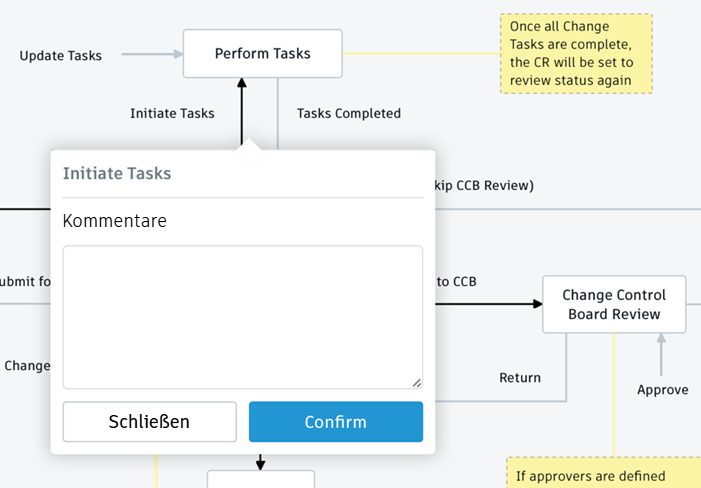

Starten Sie Aufgaben mithilfe der Arbeitsablaufaktion Aufgaben initiieren.
Arbeitsablauf
Wenn Sie den Übergang abgeschlossen haben, führt das System die folgenden Schritte durch:

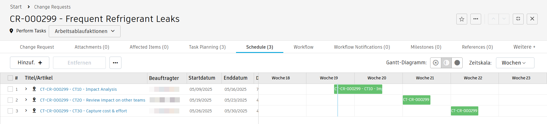

Das System fügt außerdem zugehörige Änderungsaufgaben zur Registerkarte Zeitplan hinzu, sodass sich deren Zeitplan nachverfolgen lässt.

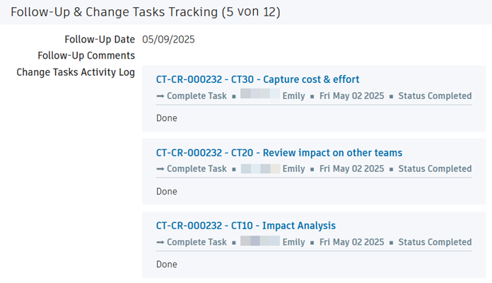

Wenn ein Benutzer eine Aufgabe bestätigt oder abschließt oder Kommentare im Abschnitt Weiterverfolgung und Statusaktualisierungen hinzufügt, erfasst das System Aufgabenname und -nummer, Status, Person, Datum und Kommentare im Feld Aktivitätsprotokoll für Änderungsaufgaben des Abschnitts Weiterverfolgung und Erfassung von Änderungsaufgaben auf der Hauptregisterkarte Änderungsanforderung. Jede Aufgabe verfügt über einen eigenen Eintrag, allerdings wird jeweils nur die letzte Aktivität angezeigt. Dadurch ist der Änderungskoordinator in der Lage, die neuesten Aufgabenaktivitäten nachzuverfolgen und den Gesamtfortschritt zu überwachen.

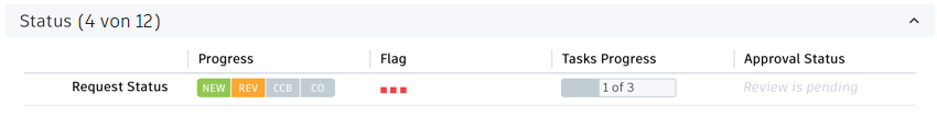

Sie können den Abschluss zugehöriger Änderungsaufgaben ganz einfach im Feld Aufgabenfortschritt im Abschnitt Status verfolgen, in dem die Anzahl der abgeschlossenen Aufgaben erfasst wird:
