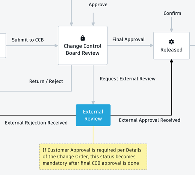

Der Abschnitt Beteiligte enthält Informationen zu externen Beteiligten, die von einer Änderung betroffen sind (z. B. Lieferanten und Kunden). Das System kopiert diese Informationen aus der ursprünglichen Änderungsanforderung, Sie können sie jedoch auf Ebene des Änderungsauftrags anpassen. Wenn Sie Kundengenehmigung erforderlich auf Ja setzen, wirkt sich dies auf den Genehmigungsablauf für Änderungsaufträge aus:
Beteiligte
Falls eine Kundengenehmigung erforderlich ist, geht ein Änderungsauftrag nach der letzten Genehmigung durch das Änderungssteuerungsgremium (Change Control Board, CCB) in den Status External Review über. Dieser Status bezieht Kunden nicht direkt ein. Der Koordinator des jeweiligen Änderungsauftrags ist für das Verwalten und Dokumentieren dieser Überprüfung verantwortlich. Sobald der Koordinator die Überprüfung abgeschlossen hat und Kundenfeedback erhält, kann er die entsprechende Arbeitsablaufaktion durchführen. Wenn ein Kunde eine Änderung ablehnt, wird der Prozess zurück in den Status Planning verschoben, sodass Sie weitere Aufgaben planen können. Falls ein Kunde eine Änderung genehmigt, wird sie vom System freigegeben.
Arbeitsablauf
Nicht jedes Unternehmen benötigt externe Überprüfungen. Administratoren haben die Möglichkeit, diesen Status im Arbeitsablauf auszublenden, oder Sie können das Feld Kundengenehmigung erforderlich leer lassen, was vom System als Nein interpretiert wird.
