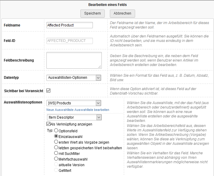

Arbeitsbereich-Auswahllisten lassen sich hinzufügen, um die neuen Änderungsverwaltungsprozesse mit vorhandenen Daten in Ihrem Mandanten zu verbinden. Die Artikel in dieser Vorlage enthalten bereits entsprechende Felder auf den Seiten Artikeldetails oder Raster, allerdings sind sie nur als allgemeine Textfelder definiert. Sie sollten sie in Auswahllistenfelder ändern, die Daten aus anderen Arbeitsbereichen abrufen, sodass Informationen enger miteinander verknüpft sind und die Datenqualität für denselben Artikel verbessert wird.

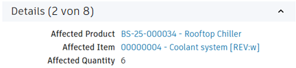

Beispiel: Die Artikeldetails für den Problembericht enthalten einzeilige Textfelder für die Felder Betroffenes Produkt und Betroffener Artikel. Es wird empfohlen, diese Felder in den Typ Auswahlliste zu ändern. Für das Feld Betroffenes Produkt erfolgt die Auswahl aus dem Arbeitsbereich Product. Für das Feld Betroffener Artikel erfolgt die Auswahl aus dem Arbeitsbereich Items.
