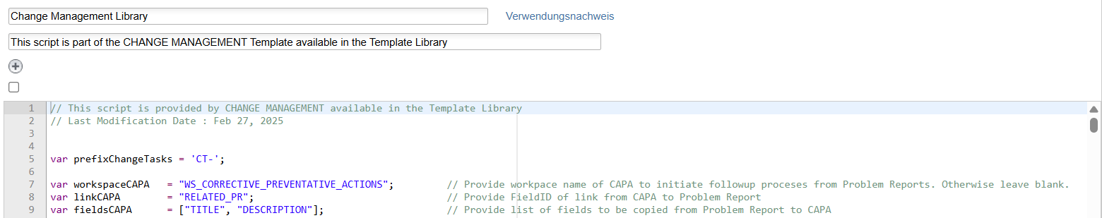

Wie in dieser Abbildung dargestellt, definiert das Skript zu Beginn drei Einstellungen. Diese Einstellungen entsprechen einer vorgabemäßigen Mandantenumgebung, Sie müssen sie jedoch möglicherweise anpassen, falls sich Namen und IDs unterscheiden.
Einstellung Beschreibung
workspaceCAPA Geben Sie den internen Namen Ihres Arbeitsbereichs für Korrektur- und Präventivmaßnahmen an, damit das System die entsprechenden Prozesse für Ihre Problemberichte generieren kann.
Wenn diese Einstellung leer (“”) ist, werden Korrektur- und Präventivmaßnahmen vom System nicht automatisch generiert.
linkCAPA Geben Sie die Feld-ID des Felds im Arbeitsbereich Corrective / Preventative Actions an, mit der die Korrektur- und Präventivmaßnahmen mit dem ursprünglichen Problembericht verknüpft werden.
Beachten Sie, dass Sie dieses Feld auf den Typ Auswahlliste festlegen müssen. Dadurch stehen Ihnen Einträge im Arbeitsbereich Problem Reports zur Auswahl zur Verfügung.
fieldsCAPA Liste der Felder, deren Werte aus dem ursprünglichen Problembericht in die generierten Korrektur- und Präventivmaßnahmen kopiert werden sollen.
