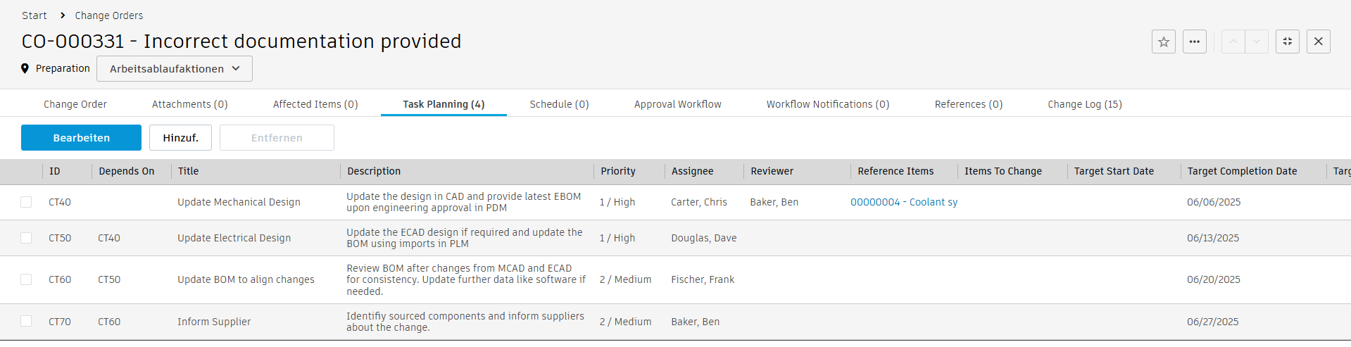

Verwenden Sie die Registerkarte Aufgabenplanung, um die erforderlichen Aktivitäten für Ihren Änderungsauftrag zu definieren. Diese Registerkarte enthält möglicherweise bereits Einträge aus der ausgewählten Vorlage für Änderungsgenehmigungen. Wie bei Änderungsanforderungen kann der Änderungskoordinator Aktivitäten definieren, ändern, entfernen oder hinzufügen, um den erfolgreichen Abschluss einer Änderung sicherzustellen. Alle von der Vorlage bereitgestellten Einträge lassen sich erweitern oder anpassen.
Jede Zeile auf der Registerkarte Aufgabenplanung definiert eine Aktivität. Sie müssen für jede Aktivität eine alphanumerische ID, einen Beauftragten und ein Zielabschlussdatum eingeben. Optional können Sie Abhängigkeiten mithilfe der Spalte Abhängig von angeben, um die Reihenfolge festzulegen, in der Aktivitäten abgeschlossen werden sollen.
Über die Spalten Referenzartikel oder Zu ändernde Artikel lassen sich relevante Artikel auswählen. Das System kopiert diese Artikel anschließend in die generierten Änderungsaufgaben, wenn Sie den Arbeitsablauf für Änderungsaufträge in den Status Perform Change verschieben. Sie können Artikel nach dem Erstellen von Aufgaben hinzufügen; nutzen Sie die Arbeitsablaufaktion Aufgaben aktualisieren, um Aufgaben zu aktualisieren.
Falls Sie einen Prüfer für eine Aufgabe auswählen, muss die entsprechende Änderungsaufgabe überprüft werden, bevor sie abgeschlossen werden kann. Sie können auch den geplanten Aufwand für jede Aufgabe angeben, wodurch Vergleiche zwischen geplantem und tatsächlichem Aufwand und mit Aufwandsschätzungen aus der Änderungsanforderung möglich sind (weitere Informationen finden Sie im Kapitel zur Aufwandsverfolgung).

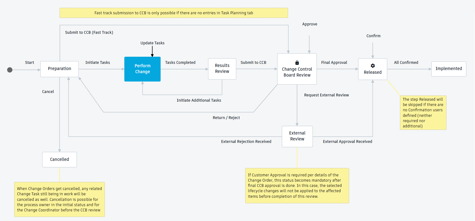

Arbeitsablauf
Auf der Registerkarte Aufgabenplanung werden stets Aufgaben aufgelistet, die noch fällig sind. Wenn Sie eine Änderungsaufgabe abschließen, entfernt das System den Eintrag von der Registerkarte Aufgabenplanung, um das Nachverfolgen der Änderungsimplementierung zu erleichtern. Beachten Sie, dass Sie die Option An CCB übermitteln (Schnellverfahren) nicht verwenden können, falls Sie Aufgaben auf der Registerkarte Aufgabenplanung definiert haben. Das System verhindert dies und zeigt eine Fehlermeldung an. Sie müssen die Aufgaben entweder gemäß Planung weiter ausführen lassen oder die Tabelle für die Aufgabenplanung löschen, wenn die jeweiligen Änderungen bereits durchgeführt wurden und schnell genehmigt werden sollen.

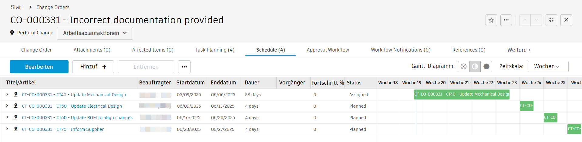

Sie können den Fortschritt der Änderungsimplementierung problemlos nachverfolgen, da das System alle Änderungsaufgaben auf der Registerkarte Zeitplan des entsprechenden Änderungsauftrags auflistet.

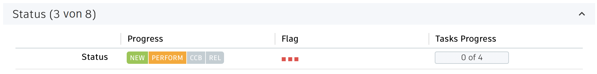

Im Abschnitt Status auf der Hauptregisterkarte wird außerdem die Anzahl der abgeschlossenen Aufgaben im Feld Aufgabenfortschritt angezeigt:
Status

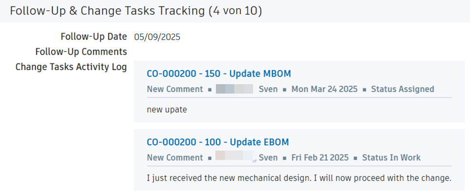

Wenn ein Benutzer eine Aufgabe bestätigt oder abschließt oder Kommentare im Abschnitt Weiterverfolgung und Statusaktualisierungen hinzufügt, erfasst das System Aufgabenname und -nummer, Status, Person, Datum und Kommentare im Feld Aktivitätsprotokoll für Änderungsaufgaben des Abschnitts Weiterverfolgung und Erfassung von Änderungsaufgaben auf der Hauptregisterkarte Änderungsauftrag. Jede Aufgabe verfügt über einen eigenen Eintrag, allerdings wird jeweils nur die letzte Aktivität angezeigt. Dadurch ist der Änderungskoordinator in der Lage, die neuesten Aufgabenaktivitäten nachzuverfolgen und den Gesamtfortschritt zu überwachen.
Aufgabenverfolgung
