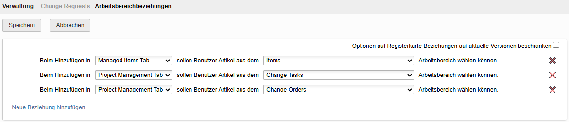

Arbeitsbereichbeziehungen für Änderungsanforderungen
Änderungsanforderungen sollten so konfiguriert werden, dass Artikel auf der Registerkarte Verwaltete Artikel zulässig sind:

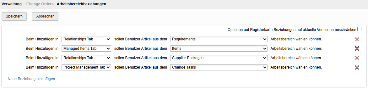

Arbeitsbereichbeziehungen für Änderungsaufträge
Änderungsaufträge sollten so konfiguriert werden, dass Artikel auf der Registerkarte Verwaltete Artikel zulässig sind:

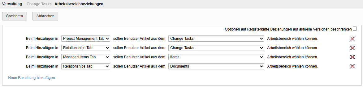

Arbeitsbereichbeziehungen für Änderungsaufgaben
Ermöglichen Sie es Benutzern, die Ergebnisse von Änderungsaufgaben auf der Registerkarte Referenzen anzuhängen, indem Sie die möglichen Zielarbeitsbereiche für die Registerkarte Beziehungen auswählen:
