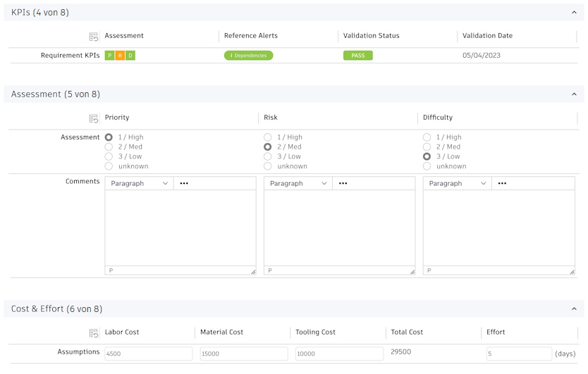

Sobald die Anforderungen erfasst wurden, müssen sie so früh wie möglich bewertet werden, um sicherzustellen, dass die Ziele erreicht werden, indem der Fokus auf relevante und realistische Ziele gelegt wird.
Dies spiegelt sich im Abschnitt Beurteilung wider, in dem Benutzer die Priorität, das Risiko und die Schwierigkeit jeder Anforderung bewerten können. Jede Bewertung kann auch kommentiert werden, um weitere Einblicke zu erhalten. Diese Eingaben werden auch im Feld Assessment im Abschnitt KPIs visuell dargestellt.
Darüber hinaus können Benutzer geschätzte Kosten und den Aufwand für die Implementierung einer Anforderung angeben. Durch die Angabe von Arbeits-, Material- und Werkzeugkosten kann das System die Gesamtkosten für jede Anforderung ermitteln. Da die Implementierung auch Zeit in Anspruch nimmt, kann der Zeitaufwand auch in Tagen erfasst werden.
KPIs
Während diese Beurteilung für jede Anforderung einzeln erfasst wird, können Benutzer diese Informationen für alle Anforderungen im Kontext überprüfen. Durch die Verwendung der Ansicht Beurteilung auf der Registerkarte Untergeordnete Anforderungen werden relevante KPIs angezeigt und sowohl Kosten als auch Aufwand auf allen Ebenen dargestellt.
