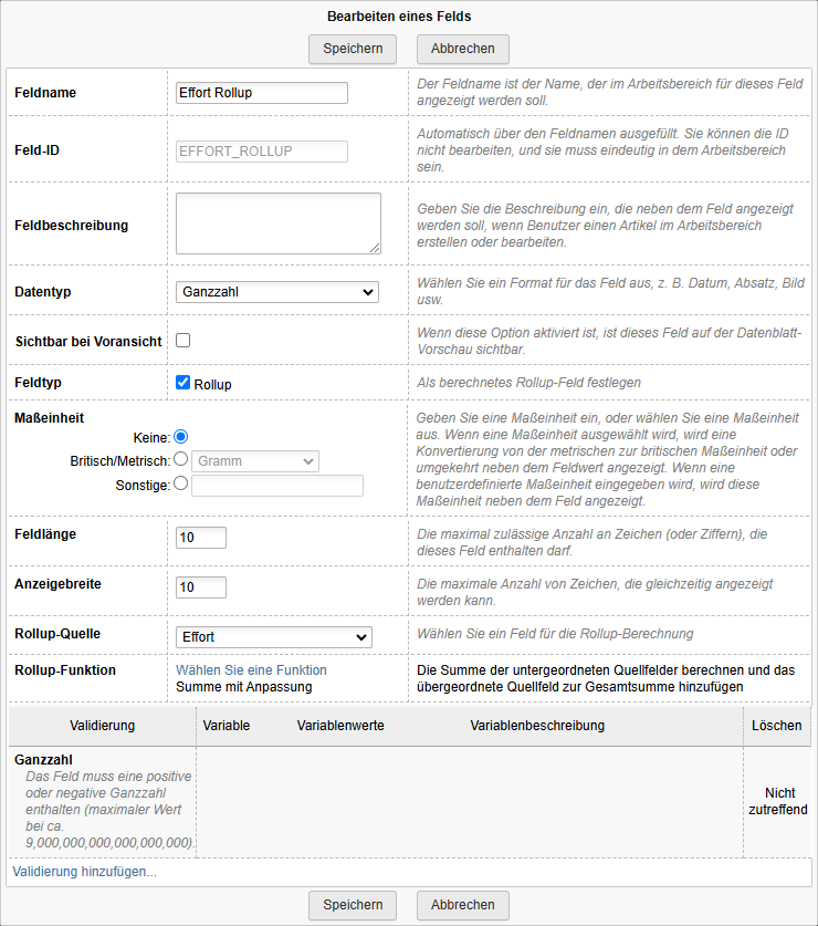

Beachten Sie, dass die unten erwähnte Ansicht Beurteilung auch zwei Stücklisten-Rollup-Spalten enthält, um die Gesamtkosten und den Gesamtaufwand zu bestimmen. Wenn diese Rollups verwendet werden, klicken Sie auf Feld hinzufügen, um diese beiden Felder zu erstellen:
Feld Kosten-Rollup Feld Aufwand-Rollup
Kosten-Rollup Aufwand-Rollup
