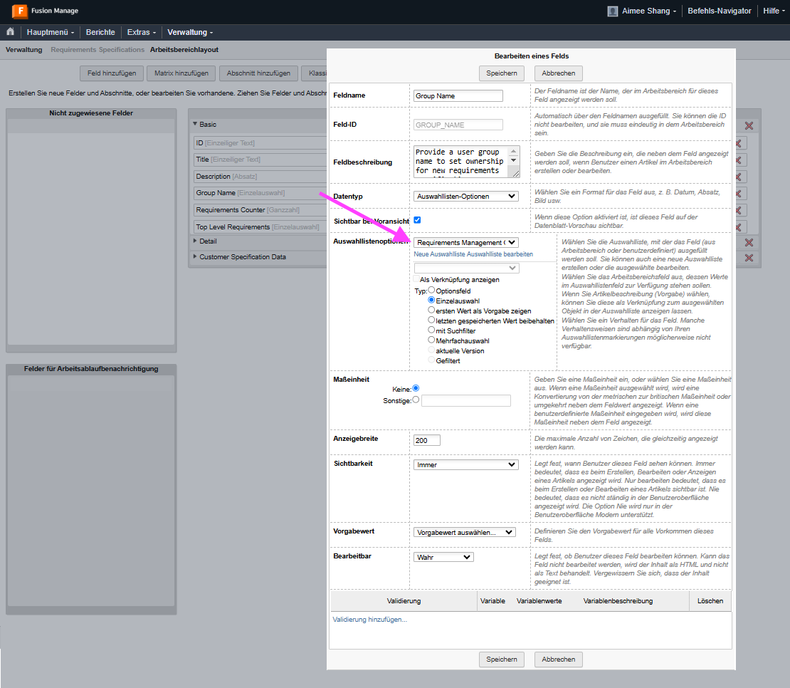

Wenn Anforderungen erstellt werden, können sie automatisch einer definierten Benutzergruppe zugewiesen werden, um die entsprechende Zugriffsberechtigung zu gewähren. Dieser Mechanismus basiert auf einem Gruppennamen, der in den Details einer Anforderungsspezifikation ausgewählt werden kann. Der angegebene Name wird von einem Skript berücksichtigt, das bei der Anforderungserstellung ausgelöst wird. Wenn das Skript ausgeführt wird, greift es auf das zugehörige Spezifikationsobjekt zu und ruft den Gruppennamen ab. Wenn ein Wert für die Gruppe definiert wurde, wird die entsprechende Fusion Manage-Benutzergruppe als zusätzlicher Eigentümer für die neue Anforderung festgelegt. Damit dieser Mechanismus funktioniert, stellen Sie sicher, dass Benutzer nur aus einer gültigen Liste von Benutzergruppen auswählen können, einer Liste, in der übereinstimmende Benutzergruppen in den Sicherheitseinstellungen Ihrer Site definiert sind.
Die Auswahl innerhalb der Spezifikationsdatensätze wird durch eine statische Auswahlliste gesteuert, die Sie im Arbeitsbereich-Manager konfigurieren können:
Feld bearbeiten
Diese Auswahlliste ist nicht mit den in den Fusion Manage-Sicherheitskontrollen definierten Benutzergruppen verbunden. Stellen Sie sicher, dass die angegebene Auswahlliste nur gültige Einträge enthält. Dies sind Einträge, die Ihren Geschäftsanforderungen entsprechen und für die eine entsprechende Benutzergruppe definiert ist. Es ist nicht erforderlich, dieser Liste alle Benutzergruppen Ihrer Site hinzuzufügen, sondern nur diejenigen, die für die Verwaltung der Zugriffsberechtigungssteuerung im Arbeitsbereich Requirements wichtig sind. Sie können dieses Feld auch ausblenden, wenn diese Funktion nicht relevant ist.
