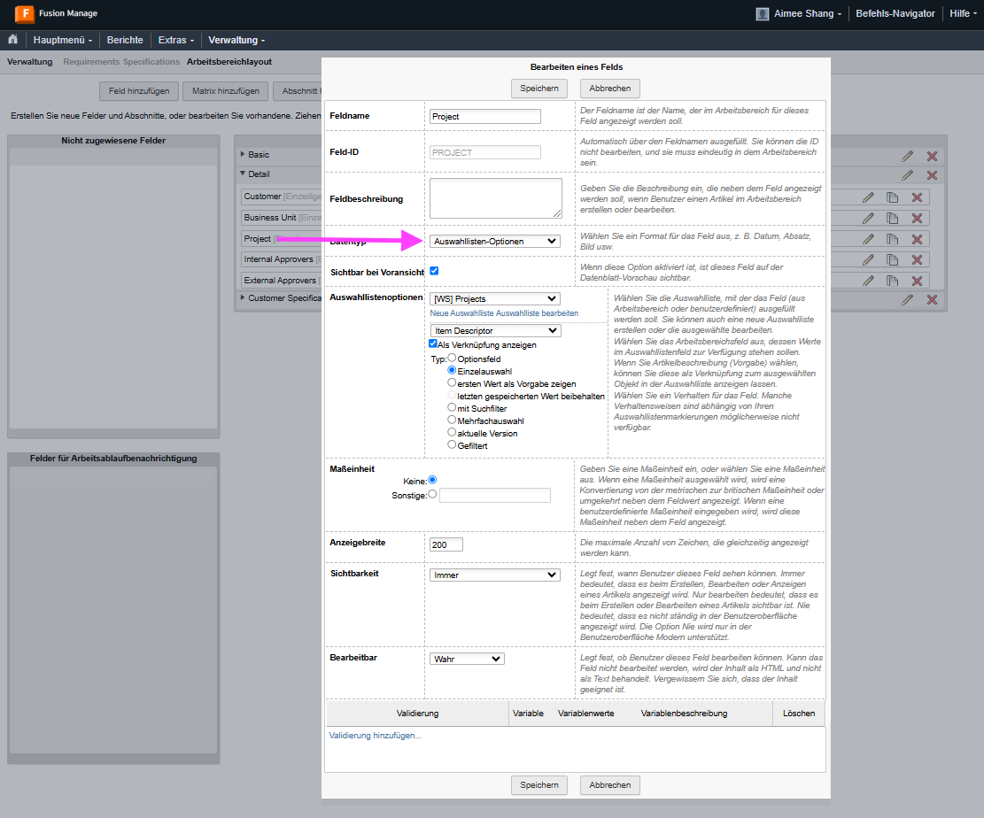

Die Detailseite der Anforderungsspezifikationen enthält im Abschnitt Details das Feld Projekt. Dieses Feld kann verwendet werden, um die angegebene Spezifikation als Referenz mit einem NPI-Projekt zu verknüpfen. Nachdem die template heruntergeladen wurde, weist dieses Feld den Typ Nur einzeiliger Text auf. Es ist keine Dropdown-Liste und enthält keine Verknüpfung. Autodesk empfiehlt, dieses Feld in den Typ Auswahlliste zu ändern, um die Auswahl und Navigation zum zugehörigen Projekt zu erleichtern.
Feld bearbeiten
