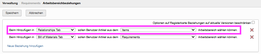

Einrichten von Arbeitsbereichbeziehungen (optional)
Anmerkung:
Für Benutzer von mit Fusion verbundenen Sites beziehen sich Verweise auf den Arbeitsbereich Items auf den Arbeitsbereich Components.
Der Arbeitsbereich Requirements verwendet die Registerkarte für Beziehungen (Implementiert von), um die Artikel zu verknüpfen, mit denen eine bestimmte Anforderung implementiert wird. Diese Informationen sind möglicherweise wichtig, wenn Sie die Auswirkungen von Änderungen an der Konstruktion analysieren. Um die Verwaltung dieser Beziehungen zu ermöglichen, aktivieren Sie die angegebenen Arbeitsbereichbeziehungen für den Arbeitsbereich Requirements im Arbeitsbereich-Manager.
