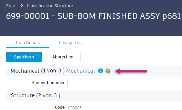

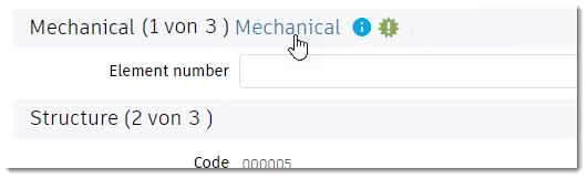

  1. In der Kopfzeile des Klassifizierungsbereichs wird der Klassifizierungsstamm für diesen Bereich angezeigt. Der Stamm zeigt an, wo dieser Artikel in der Klassifizierungsstruktur katalogisiert wird. Sie können die Stammklasse in einem Klassifizierungsbereich ändern. Während Sie sich im Bearbeitungsmodus befinden, klicken Sie in der Kopfzeile des Klassifizierungsbereichs auf die Stammverknüpfung.
    Artikel - Klassifizierung, Stamm

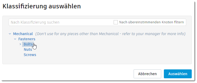

  2. Optional: Geben Sie im Dialogfeld Klassifizierung auswählen einen Suchbegriff ein, um die gesuchte Klassifizierung zu finden.
  3. Wählen Sie im Dialogfeld Klassifizierung auswählen die Stammklasse aus, und klicken Sie dann auf Auswählen.
    Die Eigenschaftsfelder im Klassifizierungsbereich ändern sich entsprechend dem neuen Stamm.
    Anmerkung: Sie können nur eine Unterklasse der ursprünglichen Stammklasse auswählen, die vom Fusion Manage-Administrator festgelegt wurde.
