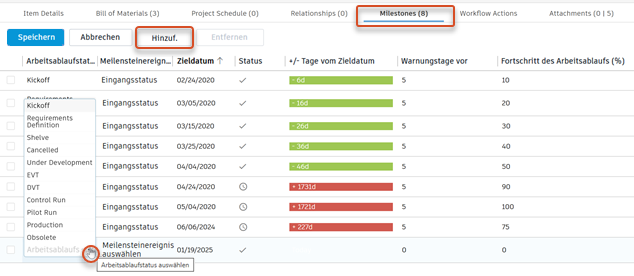

Hinzufügen und Bearbeiten von Meilensteinen
Hinzufügen eines Meilensteins
Wenn Sie über die Berechtigung zum Hinzufügen eines Meilensteins zu einem Artikel verfügen, wird die Schaltfläche Hinzufügen auf der Registerkarte Meilensteine aktiviert.
  1. Klicken Sie auf die Registerkarte Meilensteine.
  2. Klicken Sie auf Hinzufügen.
    Meilenstein hinzufügen
Bearbeiten eines Meilensteins
  1. Wählen Sie den Arbeitsablaufstatus aus, der mit dem Meilenstein verknüpft werden soll.
  2. Wählen Sie in der Spalte Meilensteinereignis entweder Eingangsstatus oder Austrittsstatus aus, um einen Übergang zum oder vom Arbeitsablaufstatus anzuzeigen.
  3. Wählen Sie ein Zieldatum zum Erreichen des Meilensteinereignisses aus.
  4. Geben Sie in der Spalte Warnungstage vor die Anzahl von Tagen vor dem Zieldatum ein, um eine Vorwarnzeit für den Meilenstein festzulegen (optional).
  5. Geben Sie in der Spalte Fortschritt des Arbeitsablaufs (%) den Prozentsatz des Fortschritts für den Arbeitsablauf bei Abschluss dieses Meilensteins ein (optional).
  6. Klicken Sie auf Speichern.
