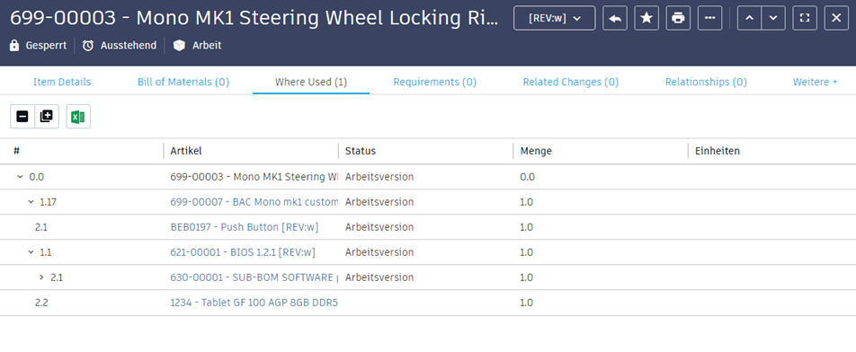

Anzeigen, wo ein Artikel verwendet wird
  1. Klicken Sie auf die Registerkarte Verwendungsnachweis.
    Verwendungsnachweis
  2. Klicken Sie auf die Symbole Erweitern und Ausblenden, um die Artikel in der Liste zu erweitern und auszublenden.
    Tipp:
    Klicken Sie auf Alle erweitern Alle erweitern und Alle ausblenden Alle ausblenden, um alle Artikel in der Liste zu erweitern und auszublenden.
  3. Klicken Sie auf Nach Excel exportieren Excel-Export, um die Liste nach Microsoft Excel zu exportieren.
