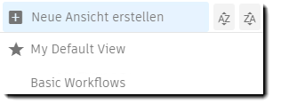

Konfigurieren Sie Ihr Arbeitsbereichlayout so, wie Sie es speichern möchten.
Klicken Sie auf das Dropdown-Menü Arbeitsbereich, und wählen Sie Neue Ansicht erstellen aus.
Benennen Sie die Ansicht, und klicken Sie dann auf das Häkchen, um die neue Ansicht zu speichern.

Umbenennen einer benutzerdefinierten Ansicht
- Klicken Sie auf die Dropdown-Liste Ansicht.
- Klicken Sie neben der Ansicht, die Sie umbenennen möchten, auf ..., und wählen Sie Ansicht umbenennen aus.
- Geben Sie einen neuen Namen für die Ansicht ein.
Duplizieren einer benutzerdefinierten Ansicht
Klicken Sie auf die Dropdown-Liste Arbeitsbereich.
Klicken Sie neben der Ansicht, die Sie duplizieren möchten, auf ..., und wählen Sie Ansicht duplizieren aus.
Die aktuelle Ansicht wird in der Liste dupliziert und mit einer nummerierten Kennung versehen.
Benennen Sie die Ansicht um.
