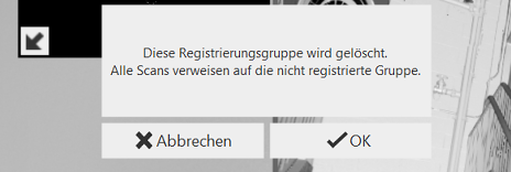

Wenn Sie einen einzelnen problematischen Scan oder einen Scan oben in der vertikalen Gruppe bei der manuellen Registrierung ignorieren, löschen oder dauerhaft ausschließen möchten, stellen Sie möglicherweise fest, dass kein X zum Löschen des Scans vorhanden ist. Sie können die Gruppe auflösen und die Scans an die Gruppe Nicht registriert senden, wo Sie sie anschließend löschen können. Sie können auch eine neue Gruppe aus den Scans innerhalb der Gruppe Nicht registriert erstellen.

Wenn Ihre Scans bereits registriert wurden, können Sie sie über die automatische Registrierung erneut registrieren, über die manuelle Registrierung Daten beibehalten und verfeinern oder die Registrierung vollständig überspringen und direkt mit der Indizierung fortfahren. Dies ist im Bildschirm Importieren möglich, in dem das Popup-Menü und eine nachfolgende Warnmeldung angezeigt werden, wenn Sie den Mauszeiger über die Schaltfläche Scans registrieren bewegen. Wenn Sie die manuelle Registrierung verwendet haben und die Registrierung rückgängig machen möchten, verwenden Sie das Symbol Scaneinstellungen oben rechts auf dem Bildschirm, und bewegen Sie den Mauszeiger auf dem nächsten Bildschirm über die Schaltfläche Scans registrieren. Das Popup-Fenster ist in beiden Fällen identisch. Klicken Sie auf Registrierung überspringen.

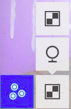

  1. Wählen Sie den gewünschten Modus aus (Einzelpunkt, schachbrettförmiges Ziel oder kreisförmiges Ziel), oder überprüfen Sie ihn.

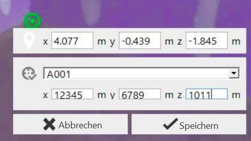

  2. Suchen Sie den gewünschten Punkt, und klicken Sie darauf. Dadurch wird am angeklickten Punkt (bzw. bei schachbrett- und kreisförmigen Zielen in der Mitte des Ziels) eine Markierung in der Szene platziert. Für Zielmodi wird ein Feld angezeigt, in das Sie die Punktinformationen eingeben können.
  3. Klicken Sie im Einzelpunktmodus auf das Reißzweckensymbol unterhalb der Markierung. Ein Feld wird angezeigt, in das Sie die Punktinformationen eingeben können.
  4. Klicken Sie auf Vermessungspunkt erstellen, um die Vermessungspunktoptionen zu aktivieren.
  5. Wählen Sie in der Dropdown-Liste den Namen des Vermessungspunkts aus, oder geben Sie einen neuen Namen ein. Anweisungen zum Importieren bekannter Punktnamen und Positionen finden Sie weiter unten.
  6. Bestätigen Sie die endgültigen Koordinaten für den Punkt in den unteren Feldern, oder geben Sie sie ein. Anmerkung: Koordinaten müssen in Metern angegeben werden.
  7. Klicken Sie auf Speichern, um den Punkt festzulegen.
  2. Suchen Sie den gewünschten Punkt, und klicken Sie darauf. Dadurch wird am angeklickten Punkt (bzw. bei schachbrett- und kreisförmigen Zielen in der Mitte des Ziels) eine Markierung in der Szene platziert. Für Zielmodi wird ein Feld angezeigt, in das Sie die Punktinformationen eingeben können. Punkt
  3. Klicken Sie im Einzelpunktmodus auf das Reißzweckensymbol unterhalb der Markierung. Ein Feld wird angezeigt, in dem Sie
  4. die Punktinformationen eingeben können.
  5. Klicken Sie auf Vermessungspunkt erstellen, um die Vermessungspunktoptionen zu aktivieren.
  6. Wählen Sie in der Dropdown-Liste den Namen des Vermessungspunkts aus, oder geben Sie einen neuen Namen ein. Weiter unten
  7. finden Sie Anweisungen zum Importieren bekannter Punktnamen und Positionen.
  8. Bestätigen Sie die endgültigen Koordinaten für den Punkt in den unteren Feldern, oder geben Sie sie ein.
  9. Klicken Sie auf Speichern, um den Punkt festzulegen.
