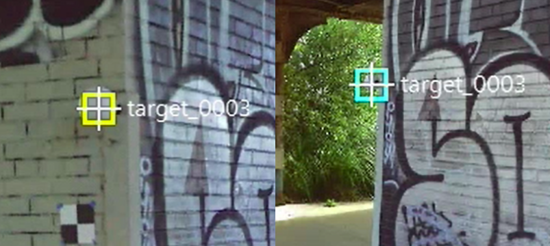

Wählen Sie manuell ein Ziel aus, und benennen Sie es im Dialogfeld Ziel hinzufügen. Dieselben Ziele in anderen Scans werden nun extrahiert und als automatische Ziele markiert. Wenn übereinstimmende Ziele erkannt werden, wird der Fortschritt der übereinstimmenden Scans in der folgenden Ansicht angezeigt, was bedeutet, dass ein Ziel zwischen diesen Scans abgeglichen wird.
Das manuelle Ziel wird gelb, die automatischen Ziele cyanfarben angezeigt.

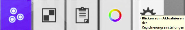

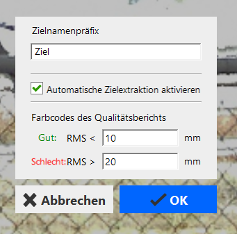

Legen Sie im Dialogfeld Registrierungseinstellungen die Optionen für die automatische Zielextraktion fest. Klicken Sie im unteren Werkzeugkasten auf die Schaltfläche Einstellungen, um das Dialogfeld Registrierungseinstellungen zu öffnen.
Zielnamenspräfix: Das vorgegebene Präfix für Zielnamen ist „Ziel“. Sie können das Zielpräfix für den Vorgabezielnamen festlegen. Die Zahlen 001, 002 usw. werden automatisch an das Zielpräfix angehängt, um den vorgeschlagenen Zielnamen zu erstellen, wenn ein Ziel manuell extrahiert wird. Ein leeres Zielpräfix ist zulässig.
Automatische Zielextraktion aktivieren: Die automatische Zielextraktion ist vorgabemäßig aktiviert. Sie können die Auswahl aufheben, um die automatische Zielextraktion zu deaktivieren.
Farbcodes des Qualitätsberichts: Die Farbcodes kennzeichnen den RMS-Wert in den Dialogfeldern für Qualitätsberichte. Vorgabemäßig gilt als Kriterium für eine gute Qualität, dass der RMS-Wert unter 10 mm liegen muss. Als Kriterium für eine schlechte Qualität gilt, dass der RMS-Wert über 20 mm liegen muss. Sie können die Kriterien für gute und schlechte Qualität ändern, um den RMS-Wert entsprechend farbig darzustellen. Die maximal zulässige Einstellung für den RMS-Wert ist 100 mm.
